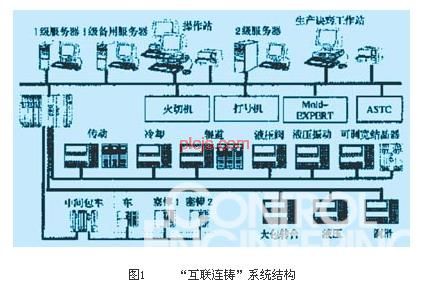

       图1示出了奥钢联的“互联连铸”系统结构,“互联连铸”分布式组件包括:二级监控系统、传动的各个变频数字调速或电控装置(中间包车、结晶器液压振动DYNAFLEX、结晶器调宽、火切机、打号机、大包回转台等)、结晶器液面控制、结晶器专家(MoldEXPERT)、动态铸坯锥度控制(ASTC)、生产诀窍工作站(内含二冷控制DYNACS、质量管理VAI-Q等)。
图1     “互联连铸”系统结构
      上述每个组件和模型及其功能都是独立的可配置的即装即用型软件组件。这套系统的建设周期不会超过6个月(从合同生效到系统验收)。
