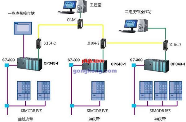

  辽宁鞍山鞍千皮带输送项目共分两期,其中一期为曲线胶带机,皮带全长1500m,设计速度2.5m/s;二期共两条皮带,其中2#皮带全长440m,设计速度2.5m/s,4#皮带全长1600m,设计速度2.5m/s.
  二、解决方案:

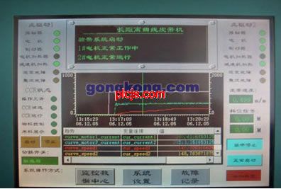

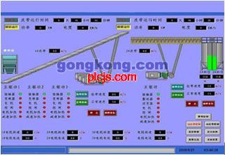

  根据皮带的特点,一期曲线皮带全长1500m,采用两台西门子1LA8系列400KW电机,两台电机均在皮带头部,因此主回路采用500KW整流加逆变形式控制,PLC采用S7-300系列,上位用TP270;二期2#皮带全长440m,用一台西门子1LA8系列400KW电机,主回路采用500KW整流加逆变形式控制,4#皮带全长1500m,共用三台西门子1LA8系列400KW电机,其中两台电机同轴,三台电机均在皮带头部,因此主回路采用三台6SE70系列400KW变频器做主从控制。PLC采用S7-300系列,2#、4#皮带共用一台上位机,用WINCC作监控。
