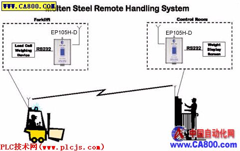

铸造系统
  通用 马达制造厂是一个大型的摩托车引擎和部件的制造厂。在工厂里有一个危险的生产过程,就是运送浇铸引擎用的熔化钢水。每次都要称重,控制室以此来判断铸造坩锅是否装满。传统的做法是:当铲车到达装载位置时,RS232电缆连上铲车,取得重量送入控制室。这里的主要问题是:电缆需要经常维护;连接不好会带来错误的结果;有时司机开车前会忘记拔掉电缆就开车。无需电缆的称重解决方案是:安装ELPRO的EP105H-D无线数传电台。
