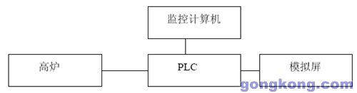

   新钢铁合金厂3#高炉是容积为300m3的锰铁炉。控制系统由德维森公司的ATCS PPC22和工业微机组成。在该系统中,所有输出(除模拟屏部分状态显示外)都采用中间继电器隔离,强、弱电分开,使系统更加安全可靠。上位机与PLC之间采用串行通信完成数据交换,通信协议为MODBUS通信协议,通信速率为2.5M bps。在该系统设计中,采用灵活的手动/自动切换功能。系统选用以下模板:电源模板,CPU模板,模拟量输入模板,开关量输入模板,开关量输出模板。编程软件采用BUTTERFLYFLY。上位机采用研华工控机,内存容量为128MB,硬盘容量为10GB,软件采用FIX监控软件。 系统图如下:
  1 PLC功能
  · 对上料系统设备进行自动顺序控制。
  · 根据配料制度自动选择料仓称量备料。
  · 根据4个称量料斗的称量值对各种不同的矿种进行自动称量补正。
  · 模拟屏显示批次、车次、振动筛及给料机状态、料车位置、各皮带状态、附加焦状态、4个称量斗的空/满信号和闸门状态等,模拟屏上还配有时钟,可以显示和修改时间。
  · 对上料系统设备进行检测,对大/小料钟、料车、闸门等进行故障报警。
