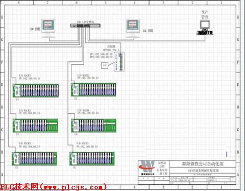

    为了满足以上的设计要求,在本项目中我们选择了美国OPTO22公司推出的基于以态网的过程自动化控制器SNAP-PAC-S1。
    SNAP-PAC-S1过程控制器CPU为主频266MHz、32位、带浮点协处理器,内存为32M的RAM、8M电池后备RAM、16M的Flash EEPROM,提供强大的处理能力和运算功能。PAC控制器可以同时运行32个任务,现场智能I/O单元完成PID功能,适应实时工业控制、远程监控、数据采集的要求。能够处理多种自动控制任务,包括开关量、模拟量、串行数据处理、PID调节。PAC控制器有支持多种通讯协议,带有2个RS-232接口、1个RS-485接口。
    PAC-S1控制器带有两个独立的10/100M自适应Ethernet网络接口,通过软件配置及可以实现控制器、智能I/O处理器的冗余,也可以通过网络分段的办法把控制网络和生产管理网络可靠隔离。
    由于本项目使用的开关量I/O点比较多,开关量选择的是32通道输入模块SNAP-IDC32和32通道输出模块SNAP-ODC32,以及配套的信号转接板SNAP-IDC-HDB和SANP-ODC-HDB。根据工艺的需要智能I/O处理器选择了带PID调节的SNAP-B3000-ENET。
  本系统选用的硬件产品及系统网络配置图如下所示:
  控制系统共有输入、输出信号近800点,其中包括开关量输入/输出信号、4-20mA输入/输出信号热电偶、热电阻信号。
   1.控制器 SNAP PAC-S1 1块
   2.智能I/O处理器 SNAP B3000-ENET 2块
   SNAP ENET-S64 4块
   3.底板 SNAP B16M 2块
   SNAP M64 4块
   4.开关量模块 SNAP IDC32 14块
   SNAP ODC32 6块
   5.热电偶模块 SNAP AITM 11块
   SNAP AITM-2 9块
   6.模拟量输入 SNAP AIMA-4 11块
   7.模拟量输出 SNAP AOA-23 6块
   8.热电阻模块 SNAP AIRTD 20块

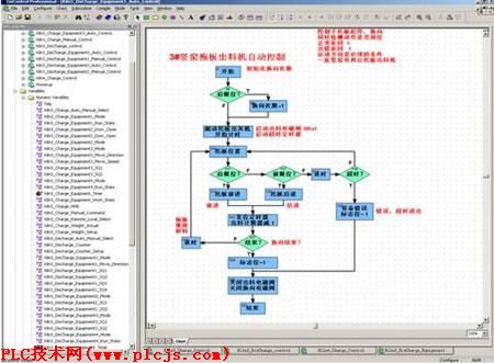

    1、ioControl是OPTO22的可视化编程、调试工具,是一种基于流程图的语言,它使开发控制程序变得容易而且直观。同时还提供完整、强大的命令集以及OptoScript编程语言用于复杂的工业控制应用。使用ioControl用户很方便对硬件进行组态、编程、下载、在线跟踪调试。

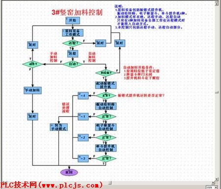

  竖窑加料设备和工艺
  竖窑的上料设备包括原料振动给料筛、电子称量斗及控制箱、单斗提升机。原料通过给料筛---〉电子称量斗---〉单斗提升机---〉竖窑的工艺流程,完成石灰竖窑原料的筛选、称量、加料过程。
    在生产过程中,当系统通过窑顶料位计监测到窑顶料位低于设定值时,通过控制振动给料筛把合适的原料加入电子称量斗,在加料过程中通过电子称量斗控制箱上的称重二次仪表对加料量进行监测。当加料量预计达到窑顶料位设定值时停止加料。具体的窑顶料位设定值、一次最大加料量可根据实际情况在一定的范围内进行调节。由于提升机料斗的容,一次加料量不能超过1.5吨。

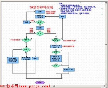

  竖窑卸料设备和工艺
    竖窑系统的出料设备主要包括托盘式出料机、上部卸料闸板、下部卸料闸板、振动卸料机。因为上部储料斗的容量为1.5吨,决定了每次单板出灰机出料量不能超过1.5吨。为了保证上部、下部出料闸板的可靠动作,每次出料保证1 吨左右。在托盘速度一定的情况下,每次换向出料70公斤左右。根据上面的数据以每座竖窑每天产量150吨,每小时出6吨白灰计算,每10 分钟出1吨料比较合适。出料的时间和频率可根据产量进行适当的调整。由于本出料系统的特点 ,在出料过 程中严禁上部、下部卸料闸板同时开启。通过上、下闸板的连锁动作,确保竖窑内部和竖窑外部的隔离。
  当系统需要出料时出料系统动作顺序如下:
  托盘出料机换向14次左右出料1吨到上部储料斗。
  首先确认托盘出料机已停,然后关闭下部卸料闸板。
  确认下部卸料闸板已正常关闭到位后,开启上部卸料闸板。
  确认上部卸料闸板已正常开启到位后延时20秒,保证上部储料斗的石灰全部倒入下部储料斗。
  关闭上部卸料闸板
  确认上部卸料闸板关闭到位后,开启下部卸料闸板,同时打开振动卸料机,通过带式输送机把成品送入后部料仓。

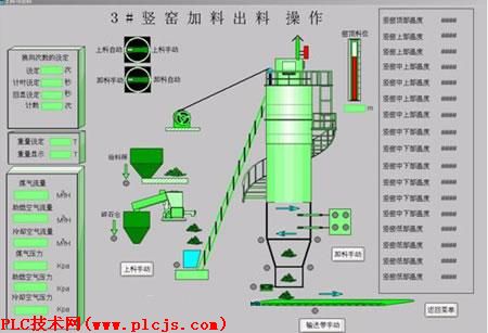

  2、ioDisplay是OPTO22在Windows操作系统下的人机接口、报警、趋势软件开发工具,与Opto22运行在SNAP系列控制器上的ioControl控制策略共同工作。让你很容易的创建图形化操作界面,去监视、操作、管理运行在Opto22工业控制器上的应 用程序。能够及时显示控制器上的实时信息,通过设置报警点去监视关键量的变化,使用趋势图来反应相应量的变化趋势 。ioDisplay共享ioControl的变量数据库,在ioControl定义的内部、外部变量可以直接使用。可以根据不同的用户设定不同的权限,可以很方便进行管理。
  在本项目的 HMI中包括如下的功能:
   竖窑加料出料监控画面
   竖窑煅烧监控画面
   竖窑除尘系统监控画面
   原料、成品输送监控画面
   报警、趋势图画面
