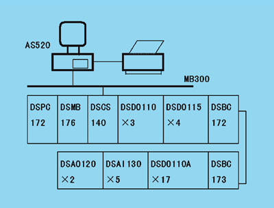

2  系统组成
    基础自动化系统采用ABB公司的RMC200轧钢控制系统,它是一个开放型集散控制系统,由一套MP200/1过程站和一套AS520操作员站组成。过程站由一个CPU机架带一个I/O机架组成,CPU机架上安装了CPU模板DSPC172、内存模板DSMB176、16通道的DSAI130、8通道的DSAO120以及32通道的DI/DO模板,通过通讯模板DSCS140连接到MasterBus300总线上,与其它过程站进行通讯,I/O机架由总线扩展模块DSBC172实现总线扩展。
    操作员站采用HP-UNIX工作站,并通过实时加速器板连接到MasterBus300的冗余接口,通过它操作人员可直接对现场水冷设备进行监控,主要功能有:(1)水冷系统的自动/手动的启停(2)棒材最终温度值TSET2数据设定和实时监控(3)事件与报警清单的显示与打印等。水冷系统的主要画面有启动画面、设定画面、维护画面、事件画面和报警画面。系统配置图如图1所示。

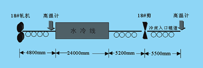

4.1 工艺设备
    中小型的水冷系统的每个水箱由冷却元件组成,使用冷却元件的数量根据钢材直径、温降和轧制速度确定。调节系统通过调节比例阀的开口来控制水流量的大小,进一步控制钢材温度。钢材温度由水箱入口和出口处的高温计检测。控制系统根据不同的产品轧制表可以增减水箱。水冷线共有两条供水管道,四个流量调节阀(每个生产线两个),两条管道水流量的检测由日本横河AE100/200M电磁流量变送器检测,水压检测为1151电容式压力变送器,钢材温度由高温计检测:
    (1) 1线:1个旁通手动流量控制阀门和1个自动流量控制阀门可控制水流量300-600m3/h
    (2) 2线:1个旁通手动流量控制阀门和1个自动流量控制阀门可控制水流量100-300m3/h
    当冷却系统需要一个高于300m3/h的水流量时,2线流量阀开启,2线并入1线。如果在操作过程中,调节阀全部打开,并且在一段延时之后水冷线出口钢材未达到钢材设定温度,监控系统就会通过报警系统发出信号,提醒操作人员及时作出处理。图2为轧机水冷系统的设备布置图。
