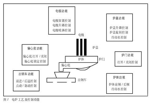

  二 工艺及控制功能简介
  电炉是冶金生产的初始环节,目的是将废钢和铁水炼成钢水,供给生产的下一环节——精炼炉。电炉生产的好坏对产品的产量、质量和成本都有直接的影响。其工艺及控制功能如图1所示。
 该电炉装料方式为炉盖旋开式顶装料,装料过程完毕后,下降电极,利用电极与炉料之间产生的电弧熔炼炉料,熔炼中可通过炉门吹氧或加料以加温和改善钢水成分。出钢时,倾动炉体,利用偏心底出钢,钢水由出钢车运输至下一环节。熔炼过程中,炉壁与炉盖通过水冷方式降温,炉盖、炉体以及电极等设备的各种动作均通过液压驱动实现。
  在自动控制方面,冷却水控制、液压控制、电极弧流的调节、碳氧枪的控制、油氧烧嘴的控制、数据的传输,以及温度、流量等信号的采集与处理,均为电炉生产的重要环节。本系统能对上述环节的有关参量进行检测、控制、运算、显示、报警及记录。

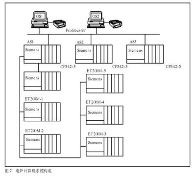

  计算机系统主要由两台操作员站OS1、OS2,3台S7-300可编程控制器AS1、AS2、AS3,Profibus-S7及Profibus-DP网,检测及执行元器件组成,并由5台ET200接收主操作室PLC主机的输出控制信号,使现场布线简单化。计算机系统的构成如图2所示。

  系统采用3台Siemens公司的S7-300可编程控制器AS1、AS2、AS3实现对电炉的基本控制,其配置主要有主机架、扩展机架、电源、CPU、接口模块、通信模块,以及数字量和模拟量输入/输出模块等。
  a. AS1(S7-315-2DP)用于实现炉体的基本控制,设置以下Profibus-DP远程控制
  (1)ET200M-1:液压泵站的控制;
  (2)ET200M-2:液压阀台的控制;
  (3)ET200M-3:炉前操作的控制;
  (4)ET200M-4:炉后操作的控制;
  (5)ET200M-5:碳氧枪操作的控制。

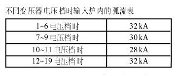

  b. AS2(S7-315)用于实现电极系统的调节
  电极调节是电炉炼钢的关键所在,由一台S7-300独自组成电弧炉的一个自动控制系统,完成对电弧炉内弧电流及电压的调节,系统中另设计一套手动控制系统,在非正常情况下,可脱机手动对电极进行人工升降操作。
  电极调节控制系统根据变压器电压档自动设置输入炉内的弧流,如表所示。
 当系统运行时,高压闸合闸后冶炼开始,三相电极自动下降,在任一相电极接触到导电炉料时,该相电极自动停止下降,直至另一相电极起弧后第一相电极自动起弧。
  操作员站主画面的三相弧压、弧流指示信号和电耗以及三相电流、电压、功率的历史曲线指示画面的数据均取自电极调节器控制系统,当后者停止运行时,则上述画面皆为零。
  PLC电极调节器数字控制系统和OPA电极调节器模拟系统共用一套伺服电流放大电路,以及一套三相弧流、弧压信号的数据采样和信号转换电路,三相弧流、弧压信号的采样和转换的速率及精确度将直接影响系统的控制效果。
