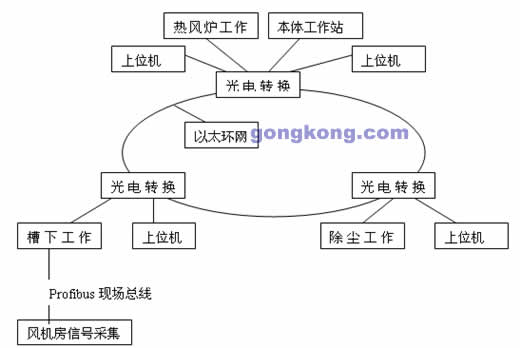

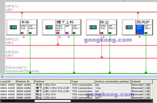

    金岭300 m3炼铁高炉的自动化系统的组成主要包括:槽下上料、高炉本体、热风炉和干法除尘,这几个站决定着炼铁炉自动化的成败。之外,还有风机房信号采集,是与槽下上料PLC通过Profibus现场总线通讯。四者为各自独立的系统,以工业以太网建立联系,实现工作站之间、上位机之间数据的传递。

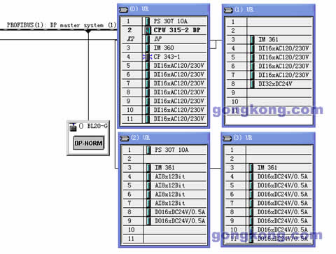

    高炉主站控制站采用S7-300 CPU配置为:CPU 416-2DP,以太网通讯模块为CP443-1,300系列I/O模块,四个I/O机架,插有CPU模块的机架为本地机架,另四个为扩展I/O机架,通过PROFIBUS-DP协议串行连接,其中三个放在槽下值班室的一个PLC控制柜内,槽下/炉顶/卷扬各设备相应的控制信号分别引入这三个机架中的I/O模块,本体配置一个扩展I/O机架,放在高炉值班室的一个PLC控制柜内,本体各设备相应的信号分别引入这个机架中的I/O模块。热风炉配置本地一个,远程机架两个,采用S7-300CPU,配置为:CPU315-2DP, 以太网通讯模块为CP343-1,300系列I/O模块进行检测和逻辑控制,干法除尘控制站设一个主站,一个I/O站,与加热炉配置相同。

    1.各个机架能插入的模块数,一方面受采用的安装导轨的长度及模块的宽度总合限制,另一方面受它们从S7-300PLC背板总线取得电流值的限制。
    2.S7-300PLC模块的排列次序为SM/FM/CP.

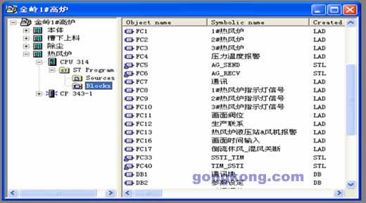

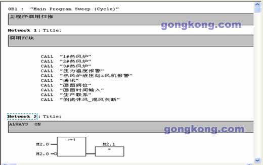

    利用SIEMENS STEP 7编程软件对系统编程。首先,用STEP 7软件对系统进行硬件组态,然后再用STEP 7软件编程,允许结构化的程序,也就是说可以将程序分解为单个的自成体系的程序。我们把控制程序分解成若干个部分——控制功能块FC,最后通过系统组织块OB,调用控制功能块FC,来实现整个系统的功能。
热风炉程序
  热风炉程序
组织块OB
  组织块OB
  采用这样的结构的优点:
  1、对大规模的复杂的程序容易理解。
  2、可以对单个程序进行标准化。
  3、组织程序简化,便捷。
  4、有利于整套控制系统的调试、维护。
