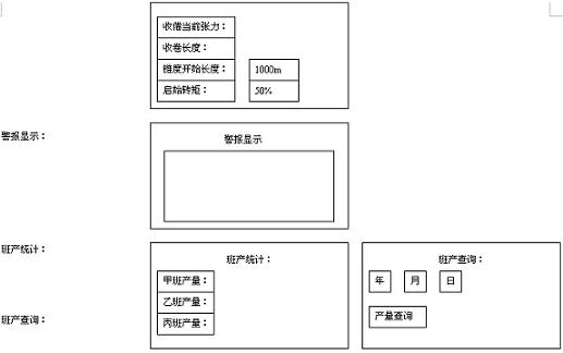

1.人机选用台达的文本显示器台达TP04
 STN LCD 128*64
 256K内存
 2个通讯口COM1(RS232) COM2(RS485)
 薄膜式按键
 DC24V(-10%-20%)
 内建万年历功能
 三种语言切换
 多种图形,按钮,组件功能.

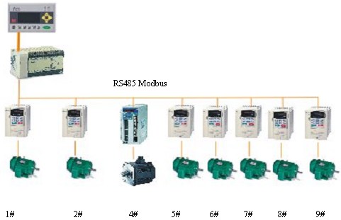

2. 控制器PLC DVP32EH00R2
该机种为台达高功能主机,16入/16出. 具有以下特点
 2个通讯口,可以扩充到3个
 内建高速输入/输出
 200KHz高速计数器、200KHz脉波输出
 丰富的指令,功能强大,超稳定的电气特性。
3. 变频器
VFD022M43A--前牵引控制.
VFD022M43A---后牵引控制.
烘箱部分:VFD055M43A*4循环风机,VFD055M43A排气电机
 迷你型微型化结构设计、体积小,易操作
 高度运行稳定性,性能完善,功能齐全
 载波频率高达18KHz,实现静音运转; 0.1-400Hz
 7段速控制及简易PLC自动程序运转
 高速通讯接口,达率高达38400bps
 自动加减速最佳化控制功能
 智能化风冷技术应用
4.收卷控制
伺服控制:伺服电机ASMT30M250AK,控制收卷部分.
伺服驱动器ASDA-A3021MA.

将浸涂后的纤维布进入4个烘烤箱中烘烤,4个烘箱的温度由温控器控制,温控器选用台达的DTA4896,总共4个单独控制温度;总共4台VDF055M43A变频器拖动循环风机,1台3.7KW排废风机,选用VFD037M43A.
8.电气系统构成:

1.对于锥度的一些计算:
锥度用于在张力补偿,当收卷直径加大到一定时候,每增加100米张力增加1%,满足张力控制,辊径一直在增加,其数学模型可以根据原始辊径与纤维厚度计算,根据公式辊径=D0+增加辊径
增加辊径=(收卷长度/PI)层数
其中:D0---原始辊径
PI=3.14
收卷长度=编码器反馈值
张力=扭矩/辊子半径
举例说明:
缡站沓ざ?400米,锥度起始长度1000米,锥度设定50,额定扭矩=14.2N.M  扭矩设定值=50%
