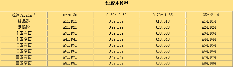

1.1 配水模型
  连铸的配水与多种现场工艺因素相关。选择其中影响较大的因素—钢坯的拉速和钢种作为控制配水的主要条件。
 各段的配水量与拉速之间有一个比较合理的对应关系:
    Q =AV +B           (1)
式中Q ——某段的配水量;
 V ——钢坯的拉速;
   A,B ——配水系数。
 由公式(1)可以看出,某段的配水量和钢坯的拉速成线性关系,当拉速发生变化时,所需要的配水量也要发生相应的变化。
 另外,不同的钢种,所要求的配水量也不相同。根据这些编制配水表,即对应不同的钢种,拉速和配水段制成一个表格,其中系数A、B 根据比水量计算得出。
 以轴承钢为例,配水模型见表1。系统根据模型进行配水量的计算。

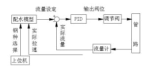

1.3 自动控制原理
  系统自动控制原理见图1。
图1 自动控制原理
    首先,通过上位机选择好钢种,下传到PLC中,由PLC选择相应的配水模型;PLC接受现场的拉速信号,经过配水模型计算,得出实际需要的配水量;同时与现场实际的配水量进行比较,经PID计算,得出控制阀位值,控制调节阀的开度,调节水量达到设定值;随着拉速的变化,反复循环该过程,实现自动配水控制。

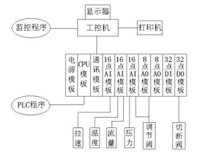

2 系统组成
2.1 基本结构
  系统主要由4部分组成:现场一次仪表,PLC控制机构,执行机构和上位机。系统结构见图2。
图2 系统结构
    根据工艺和控制要求,需要对各项工艺参数进行检测采集,作为系统控制的依据。检测包括:钢坯拉速、各段水量、温度、压力、阀位等。这些采集和对水量的调节主要由一次仪表来完成。
 PLC控制机构作为系统的核心部分,其功能由PLC控制器来完成。PLC负责收集各种信号,进行各种运算和转换,给上位机提供数据并接受上位机的操作指令,将控制信号输出给执行机构等,模板的配置见图2。其中每流的I/O点配置为:模拟量输入47点,模拟量输出15点,数字量输入16点,数字量输出16点。
    上位机完成画面监控,监控功能由工控机带显示器和打印机来实现。
 执行机构接收PLC的控制信号,由调节阀和切断阀完成对水量的控制。其中调节阀选用的是电子式直行程电动调节阀,控制精度高;切断阀选用的是24V双电控气动O型切断阀,动作时间不到2s。
