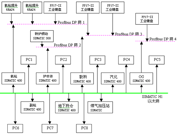

  3、 系统配置(见附图)
  包钢转炉自动化控制系统中8个SIMATIC 400站通过西门子CP443接口模块挂在一个SIMATIC H1工业以太网上完成控制功能,同时8套研华工业微机也通过西门子CP1613网卡挂在同一个SIMATIC H1工业以太网上完成监视和操作功能。其中,转炉本体控制系统的SIMATIC 400站通过现场总线Profibus DP网与转炉倾动控制系统的SIMATIC 300站交换数据;氧枪控制系统的SIMATIC 400站通过现场总线Profibus DP网与氧枪提升系统的两个SIMATIC 6RA24交换数据,并且在同一个Profibus DP网上挂了一个工业键盘PP17-II对氧枪的现场设备操作;散料铁合金控制系统的SIMATIC 400站通过现场总线Profibus DP网挂了两个工业键盘PP17-II对散料和铁合金的现场设备操作;烟气回收(OG)控制系统的SIMATIC 400站通过现场总线Profibus DP网挂了两个工业键盘PP17-II对OG的现场设备操作。
  4、 硬件评估
  SIMATIC H1网是德国西门子公司开发的一种基于TCP/IP协议的标准以太网,它的优点是连接简单、便于扩展、速度快、兼容性好。包钢转炉自动化控制系统采用粗的同轴电缆作为SIMATIC H1网的连接介质,有效地实现了工业以太网数据传输过程中的抗干扰功能,保证了系统运行的可靠性;SIMATIC Profibus DP网是西门子公司开发的一种基于现场总线技术的设备网,它的特点是可以在PLC(可编程序控制器)与现场设备(如变频器、工业键盘、智能仪表、分布式I/O站等)之间交换数据。包钢转炉自动化控制系统采用屏蔽双绞线作为Profibus DP网的连接介质。SIMATIC 400站是西门子公司的拳头产品,无论在控制速度、控制精度还是抗干扰性、灵活性各方面讲都处与PLC产品的领先地位,研华(ADVANTECH)工业微机是最早得到推广使用的工业微机,因此包钢转炉自动化控制系统选用了这两种产品。
包钢转炉自动化控制系统配置图
