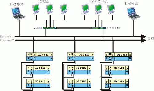

     系统运行在WINDOWS2000 环境下,组态软件采用OPEN VIEW3.6,上位机与下位机OPEN_2000 通讯使用Modicon modbus TCP/IP 驱动,数据库与下位机通讯采用PORTserver 方式,SERVER 与下位机进行数据交换,两台CLIENT 读取SERVER 的状态数据,以提高上位机与下位机的网络通讯速度。系统架构:攀钢球团厂自动控制系统的网络架构图如下图所示:
     整个控制系统包括总线为全冗余式设计,本系统采用了5 套OPEN_2000 处理器,6 台监控站(其中3 台为热备监控站),2 台工程师站,2 台交换机(互为热备),双以太网地址总线;按现场控制室位置分为本地和远程控制站,其中本地控制站在主控制室车间,远程控制站在干配控制室车间,本地和远程控制站之间采用光纤通讯,按被控信号主要分为数字量信号控制和模拟量信号控制。
     两套监控站均设置在主控室,每套监控站中有一台作为SERVER,另外两台为CLIENT上位机监控由OPEN VIEW 软件实现。

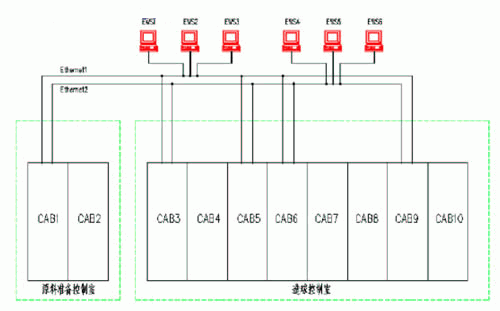

     本系统共架设10 个PLC控制站,分别在造球控制室和原料准备控制室,如下图所示:
     CAB1-10 为控制柜体编号;原料准备控制室CAB1、CAB2,造球控制室CAB3-CAB10。

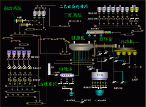

     工艺流程
     以下为工艺设备流程图:
     控制系统划分
 Y 原料系统
 P 干配系统
 Q 造球焙烧系统
 R 润磨系统
 C 成品系统
