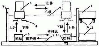

    物料搬运系统原理图如图1所示。该系统由左右移动气缸1、复位进退气缸2、升降气缸3、夹手或真空吸盘4、物料块5、传感器6、圆柱导轨7、支架8、底座9、微动开关10等组成。夹手或真空吸盘4可以夹住或吸住物料块5,抓取物料的部分采用夹持式和吸附式两种形式,选用不同的形式,可分别完成工件的抓取和吸附,以适应不同种类的物料搬运。夹手采用电磁铁吸合与断开方式夹持物料。夹手或吸盘在升降气缸3的作用下可以上下移动;夹手或真空吸盘连同升降气缸在左右移动气缸1的作用下沿着圆柱导轨可以左右移动;在复位进退气缸2的作用下将物料块送回原始位置,为下一个工作周期准备,以实现循环。此系统能够实现物料在一个平面内的搬运。左右移动行程为300mm,上下移动行程为80mm,根据行程选择不同的气缸,气缸1、2行程为300mm,气缸3行程为80mm。气缸选用法兰式安装。为了防止工件偏移,在左右移动气缸1运动路径两边安置导向圆柱导轨7,将圆柱导轨用螺钉固定在支架8上;支架用螺栓固定在底座9上。
图1 物料搬运系统原理图
    在左右移动气缸1的缸体上安装了两个磁性开关6用于左右极限位置检测;在底座上安装了一个微动开关10用于物料块下限位置检测。
    操作面板安装在电控箱上,与实验装置主体是分离的。PLC可编程序控制器,电磁阀,真空发生器等均放置在电控箱里。

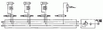

    二、气动系统设计
    气动原理图如图2所示。
图2 气动原理图
    气源出来的气体经过二联件处理后进入到汇流板。通过相应的电磁换向阀可进入气动执行元件,分别驱动气缸1的左右移动、气缸2的推料动作、气缸3的上升下降运动、吸盘4的抓料和松料动作。整个气动系统的3个气缸全部采用出气节流调速;电磁阀采用3个二位五通阀和1个二位二通阀。选用集装式电磁换向阀,将所有电磁换向阀由汇流板集装在一起,以减小占用空间。
