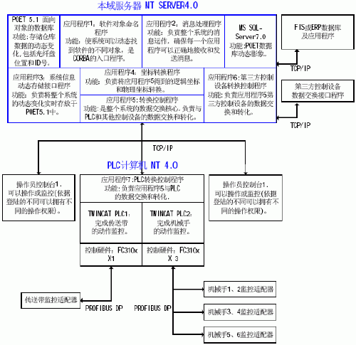

    在目前我们应用的TWINCAT系统中,配置了两个独立的PLC实时系统,其中一个主要作为机械手动作的监控,另一个主要作为传送带动作的监控。由于在该系统中有涉及到数据库、与第三方设备通讯以及操作界面等PLC无法完成的工作,因此开发人员用C++语言编写了若干个接口程序完成这些功能。由于通讯的对象较多,接口不同,为了方便编程及通讯,采用了CORBA(通用对象请求代理结构)技术。以下是整个系统的软件组态示意:
图2 系统软件组态示意
