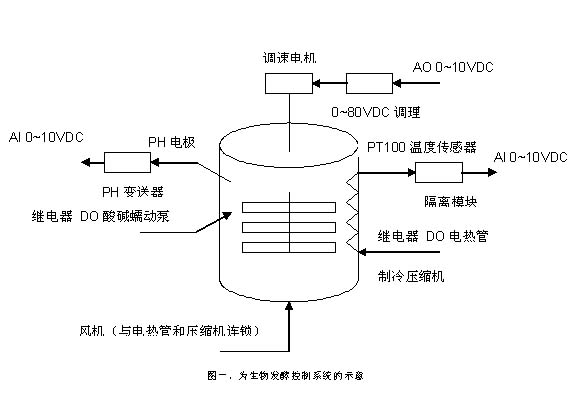

1.生物发酵控制系统简介
  生物发酵系统要求强大的控制功能、可扩展性强、操作灵活、稳定可靠以及故障率低。基本控制参数为:温度、搅拌速度、PH、DO、进气流量、罐压、定时定量流加、连续发酵、液位、多种自动补料方式、自动消泡。特殊分析、控制为:如CO2、密度、糖份、自动灭菌等。
  下图为生物发酵控制系统的示意图。

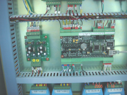

下图为应用RTU-6600的生物发酵控制现场图。
