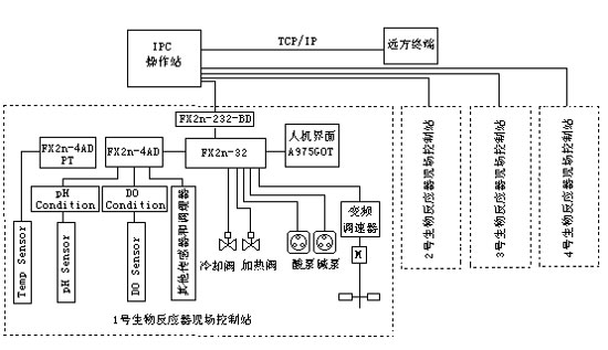

3. 系统的组成
根据上述技术要求和以往的经验,我们觉得选用三菱公司的FX2n系列PLC是合适的。FX2n系列PLC有各种扩展模块可以选择,如FX2n-4AD-PT, FX2n-4AD, FX2n-232-Bd等扩展模块,适合模拟量的输入和数据通信;开关量可以直接输出;FX2n系列PLC指令集丰富,涵盖大部分运算。双字节浮点运算指令满足测量和运算的精度。
现场精确传感器检测各种物理,化学,生物参数,输入FX2n-4AD-PT和FX2n-4AD等摸块,PLC运算后输出控制执行器,并和车间操作站数据交换。
    人机界面采用三菱公司的A975GOT-TBA-B, 10.4英寸液晶屏带触摸键,画面丰富,还编制了多幅用户帮助画面,提供在线帮助,界面友好。
现场控制站安置在生物反应器旁,各类传感器和PLC安装在同一控制柜内, 变送器、PLC等供电回路加配交流滤波器。通讯用双绞电缆链往车间操作站,与PC-BASED结构相比,简化了现场布线。
车间操作站IPC, 带有以太网口,可以和其他PC机组成局域网;C++ 编写的多线程,多任务软件包,完成数据分析,趋势曲线,查询,打印等功能,并集成了TCP/IP, 便于远方终端在Internet网上访问 。图1是系统配置示意图。
图1系统配置示意图
