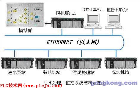

   根据工艺上工作区的划分,系统控制划分了五个站,其中四个站分别对应于进水泵站、鼓风机房站、污泥区站、离心机房站,另外在加上一个中央监控站。
   在控制方案中采用了TECHWAYSON PPC31 + ETHERNET + SCADA的结构, 共有5个PLC 控制器 、2个上位PC监控站,具体分配是:
  进水泵站 (INLETWATER STATION): PPC31 PLC× 1
  鼓风机站(BLOWERS STATION): PPC31 PLC× 1
  污泥站(SLUDGE STATION): PPC31 PLC× 1
  离心机站(CENTRIFUGE): PPC31 PLC× 1
  中控站(CENTRIAL CONTROL): SCADA PC× 2
  模拟屏(MIMIC PENAL): PPC31 PLC× 1
   在本系统中每个PLC控制站都连在厂区PLC以太网上,不仅可以控制各自分站的运行,而且可在经由网络访问其他PLC控制站。中控室配有二台上位监控机,他们能同时控制所有四个就地PLC控制站,向它们发送命令。这两个上位监控计算机互为功能备用。这就是说这两个监控站中如果有一个发生故障,另外的一个监控站还能监控全厂生产和各个设备的状况,保证了系统的可靠性和安全性。系统中所有设备的电源均由UPS提供,每个仪表的电源都由开关控制,能独立开关。保证了系统安全性,和调试的方便性。
   整个系统采用以太网网络,运行TCP/IP协议。ETHERNET是当今世界上技术成熟、应用最广泛的开放型网络通讯方式。
