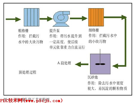

  预处理阶段的工艺流程如图1所示,主要包括粗格栅、提升泵、细格栅、沉淀池4道工序。即从工厂各个生产部门产生的污水通过粗格栅滤掉大块污物,再通过提升泵提升到一定的高度,供以后工序操作,通过细格栅滤掉小块污物,通过沉淀池沉淀密度较大、易沉淀的颗粒物质到A段进行进一步处理。

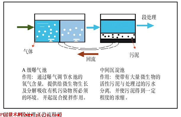

  A段处理工艺流程如图2所示,主要包括A级曝气池和中间沉淀池。A级曝气池主要作用是通过曝气池调节水池的氧气含量,提供微生物生长及分解、吸收有机污染物所必须的环境,并起到混合搅拌的作用;中间沉淀池的作用主要是使带有大量微生物的活性污泥与处理过的污水分离,并使污泥得到一定程度的浓缩。

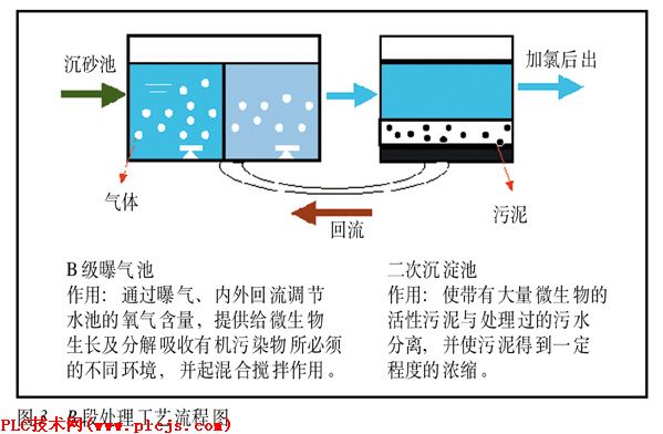

  B段处理工艺流程如图3所示,主要包括B级曝气池和二次沉淀池。B级曝气池主要作用是通过曝气、内外回流调节水池的氧气含量,提供微生物生长及分解吸收有机污染物所必须的不同环境,并起到混合搅拌作用;二次沉淀池的作用主要是使带有大量微生物的活性污泥与处理过的污水分离,并使污泥得到一定程度的浓缩。
