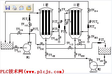

     (1)工艺流程
     旋转流管式膜微滤水处理工艺流程如图1所示,被控系统有两套净化装置,这两套净化装置不允许同时工作,当一套处于净化状态时,另一套应处于反冲状态或备用状态。净化时,进水加压泵M1工作;反冲时,反冲加压泵M2工作。不论是在净化状态还是在反冲状态,均有相应的仪表对流量和压力信号进行检测和记录。

     ①将开关SA打到微机控制状态,在微机控制界面上起动Ⅰ套净化装置,由接触器KM1控制进水加压泵M1(由变频器控制)工作,同时电磁阀YVX11及YV112、YV113、YV114(后三个阀由KM1通过中间继电器KA1控制)打开,控制Ⅰ套的净化工作。
     ②Ⅰ套进行净化工作时,通过压力表PIT1、PIT2,流量计FIT1、FIT2、FIT5对其管道中的压力与流量进行监测。当流量计FIT5所检测到的流量值小于某一给定的流量值时,说明Ⅰ套的净化装置由于杂质堵塞而效率过低,此时应使Ⅰ套停止净化,加压泵M1停止工作,电磁阀YVX11、YV112、YV113、YV114关闭;进行Ⅰ套反冲洗,由KM2控制的反冲泵M2工作,电磁阀YVX21、YV122和YV123打开(反冲工作一段时间后自动停止);Ⅰ套反冲洗的同时,起动Ⅱ套净化装置进行净化。
     ③Ⅱ套装置净化时,由接触器KM1控制的进水加压泵M1(由变频器控制)工作,同时电磁阀YVX11及YV212、YV213、YV214(后三个阀由KM1通过中间继电器KA3控制)打开,同时通过压力表PIT3、PIT4,流量计FIT3、FIT4、FIT5对其管道中的压力和流量进行监测,当流量计FIT5所检测到的流量值小于某一给定的流量值时,说明Ⅱ套的净化装置由于杂质堵塞而效率过低,此时应使Ⅱ套停止净化,加压泵M1停止工作,电磁阀YVX11及YV212、YV213、YV214关闭;进行Ⅱ套反冲,由KM2控制的反冲泵M2工作,电磁阀YVX21、YV222和YV223打开(反冲工作一段时间后自动停止);Ⅱ套反冲洗的同时,起动Ⅰ套净化装置进行净化,如此反复循环。

    图1旋转流管式膜微滤水处理工艺流程图
