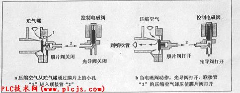

  (3) 阀件(参见图1)。压缩空气通过膜片阀进入每条喷吹管,开启与关闭由一个电磁先导阀控制,此电磁先导阀通过一个柔性尼龙管连在膜片阀上,控制器产生的电脉冲瞬间启动电磁阀。
图1 控制阀
  (4) 控制器。控制器是全自动操作,使膜片按一定的间隔顺次开启,以便对过滤袋进行及时而有效地清吹。每个脉冲为110毫秒(此值可以根据实际情况进行修改)。控制器与终端盒相连,终端盒内装的所需数量的电磁先导阀。
