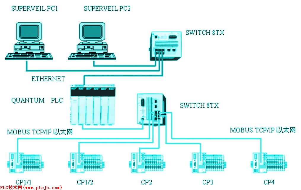

考虑到一期和已建成的二期污水处理厂控制部分在同一个控制室,本次改造升级将和二期控制部分采用相同的架构,因所有I/O系统在同一个控制室内,距离较近,网络通信方式采用工业以太网。
●主站采用施耐德公司的PLC;
● 采用Wago的I/O SYSTEM;
●采用Ethernet通信网络;
●上位机采用WONDERWARE 的INTOUCH 8.0。

(4) MODBUS TCP/IP以太网通信网络
整个系统采用MODBUS TCP/IP以太网网络。

改造后的自控系统由监控PC、交换机、PLC和现场I/O等部分组成,网络拓扑结构如图2:
 图2     改造后的网络拓扑结构
3.1  中央控制室CP操作柜改造
CP柜改造的主要内容是将设备原先手动经过PLC控制的回路→改为手动控制可以直接控制设备的启动和停止的回路,这样即使PLC故障,我们也可保证顺序启动设备,不会造成生产的中断。改造过程中需把原先的报警信号(过载、温度过高、泄漏等)使用中间继电器把报警信号一分为二,一路作为PLC的数字输入信号,另一路串入手动控制回路,这样在手动控制设备时,所有的保护仍然起作用,保证设备的运行可靠。
3.2  PLC的更新及现场Wago I/O的接入
原PLC输入、输出点为48VAC信号,大部分设备的控制电源为48VAC,现输入、输出点为24VDC信号,因此,需要24VDC的直流电源和24VDC的中间继电器以实现输入、输出信号的变更。
