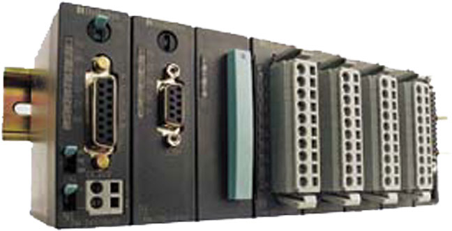

东胜市污水处理厂是日处理能力10万吨的中型污水处理厂,负担着全市生活及工业废水的无害化处理,使之达到国家相关的排放标准。最近市政府投资近亿元进行改扩建工程,新增处理能力5万吨,在项目投标中,用户经过对竞标方案的反复推敲,最终选定了和利时公司FOPLC系统。
    针对水处理行业的特点,各部分控制任务既相对独立又彼此联系,各单元控制器之间要求有有强的通讯能力,人机界面功能完善,在中控室可以监视全厂工作状况,每日处理大量原始数据生成各种报表,每个单元控制器均要求有就地操作显示面板。
    厂级网络为工业以太网,为避免电气设备对通讯质量的干扰,传输介质选用带屏蔽的同轴电缆。在入口隔栅机、初沉池、沉淀池反冲、集水池、变电所的5个分控制中心采用5台以太网接口的PLC,按照不同的工艺过程编制控制程序,各PLC之间联锁信息通过以太网传输。和利时以太网具有智能通讯功能,如果先后两次通讯中数据未发生变化,响应站就不会向网络发送数据,这样就可以极大地减少通讯量,提高70%以上的通讯效率,即使同一网络上有更多的站点液不会发生网络阻塞现象。每个以太网PLC通过编程口连接10.4寸液晶显示屏,用于就地输入工艺参数和监视设备运行状态。5个站分别带有不同数量的I/O点,在控制水泵、阀门等设备的同时,有些站还用软件实现PID计算,进行回路控制、比采用回路控制模块的方式大大降低了系统造价。在中央控制室有两台中央控制计算机,运行和利时的FOCSOFT3.0监控软件,用于监视所有PLC的过程信息、生成生产报表、在授权的情况下向下位系统发送数据。两台监控站既可以并行操作,也可以互为备用。为了与总厂连网,中控室内设有以太网交换机,预留到总厂的网络接口。FOCSOFT3.0软件开发性很强,总厂的计算机可以用任何应用软件访问FOCSOFT3.0的数据。
    此系统于2000年的12月顺利投入运行,从效果看,不仅PLC系统运行稳定,高速的以太网通讯也给用户带来了意想不到的惊喜,配以FOCSOFT优秀的图形界面功能,使用户对和利时公司的系统非常满意,这样评价和利时公司“我们没有想到作为传统DCS制造企业的和利时公司也可以提供同样高性能、高品质的PLC产品,相信和利时公司一定能凭借自身的实力打入PLC控制市场,再为国产品牌树立一个精品形象。
