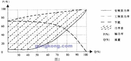

    由水泵的工作原理可知:风机、水泵特性:Q∝n H∝n2 P∝n3
  即流量与转速成正比,压力与转速平方成正比,轴功率与转速的立方成正比。
  根据公式:转速
    其中f为电源频率,我国工频为50HZ,P为极对数,S为转差率,那么调节电动机电源频率就可调节电动机转速,调节电机转速也就是调节它的负载转速,那么,根据风机、水泵特性可知,调节风机水泵的转速可以达到调节流(风)量的目的,同时,显著调节轴功率。通过在水泵加装变频器,,则可实现自动调节控制,可使系统工作平缓稳定。并通过变频节能收回投资。如图2所示,图中阴影部分为同一台水泵的工频运行状态与变频运行状态在随着流量变化所耗的功率差。因此,随热负载而改变水量的变流量空调水系统显示了巨大的优越性。
