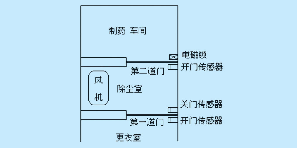

    无污染、无尘车间进门时要求对人或物进行彻底除尘,在该过程中,人或物进入无污染、无尘车间前,首先需在无尘车间严格进行指定时间的除尘才能进入车间,否则门打不开,进入不了车间。该车间控制系统的原理示意图如图1所示。图中的第一道门处设有两个传感器,开门传感器和关门传感器;无尘车间内有两台风机,用来对人或物除尘;第二道门上装有开门传感器和电磁锁,该锁在电磁铁控制下自动锁上或打开。另外,进入室内时需要除尘,出来时不需除尘。
图1     无尘车间控制系统原理示意图
2.2  无尘车间工艺要求
    (1) 无尘车间有两道门,两道门之间有两台风机,用来对人或物除尘。第二道门上有电磁锁,该锁在系统控制下自动锁上或打开。
    (2) 当人进入车间时必须先打开第一道门进入无尘车间,除尘后方可进入室内。当第一道门打开时,开门传感器动作,第一道门关上时关门传感器动作,第二道门打开时相应的开门传感器动作。
    (3) 第一道门关上后,风机开始吹风,电磁锁把第二道门锁上并延时20s后风机自动停止,电磁锁自动打开,这时方可打开第二道门进入室内。
    (4) 若人从室内出来时,第二道门的开门传感器先动作,第一道门的开门传感器才动作。关门传感器与进入的动作相同,但由于此时不需除尘,所以风机、电磁铁均不动作。

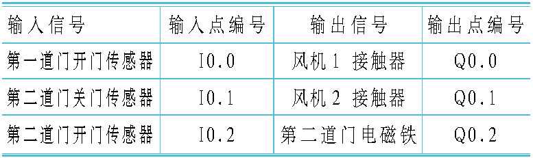

3.1  PLC的选型及I/O分配
    根据可编程序控制器实际连接的元器件,三个传感器作为输入,3个执行元件(2台风机和1个电磁锁)作为输出,由此选择经济实用的S7-200 CPU222型号PLC,其传感器电源DC24V可输出600mA电流;输出继电器触点容量为2A,电压为AC5-250V。CPU222有8路输入和6路输出,共计14路,完全能够满足该控制系统对PLC外端口路数的要求。
    其中, 第一道门的打开传感器设为I0.0,第二道门的关门传感器设为I0.1,第二道门的打开传感器设为I0.2,两台风机分别设为Q0.0对和Q0.l,第二道门的电磁锁设为Q0.2,无尘车间控制系统的I/O分配表见附表。
附表     I/O分配表
