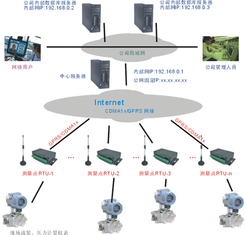

3. 系统结构
   本系统按照功能可分为五个部分,分别为:
 现场数据采集处理单元;
 数据传输网络;
 天然气计量间供电单元;
 数据管理平台;
 计量数据综合管理软件;
3.1现场数据采集处理单元RTU-1600

3.2 CDMA技术
CDMA技术是当今最先进的通讯技术,具有容量大,传输速度快,质量高等优点。其快速的信息响应时间和分组交换技术,可保证用户实时在线和信息的迅速传递,利用CDMA技术进行数据传输是理想的方式。
