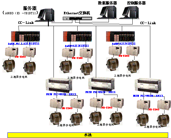

2.2  系统设计
为了实现上述功能,系统采用分层、分单元的概念,将系统实现真正的分布式控制。其中,造波分系统、造流分系统以及造风分系统分别可由两台PLC控制,海况的波浪有大海浪、小海浪、纹波海浪,为了真实模拟海况的特性,高头较大的海浪由AnS PLC控制,小海浪、纹波海浪由FX2N PLC控制。造流分系统与之类似。只有这样,才能模拟海况中的两个大浪潮中含有许多的小高头的浪潮。浪潮产生的过程为:由PLC的模拟输出功能模块输出0~10V的控制信号控制FR-E540型变频器的输出频率,变频器实时控制三相异步电机的转速,电机带动造波器的浆液片打击水面,电机的转速不同,造成两个波头之间的波程和波峰的不同,这样,三相异步电机不同的转速与不同的波头、波程、波峰相对应,因此,两个三相异步电机不同的转速组合便可实时再现模拟不同的海况。造流系统同样由AnSH PLC和FX2N PLC组合控制各自的动力水泵,形成不同的水流能量。造风系统由AnSH PLC控制大功率的风机实现。
为了提高可靠性,本控制系统中还设计了手动备用调速系统,以保证在计算机故障时不影响造波。当计算机故障时,切换装置不需人工干预,自行切换到手动备用调速系统,操作人员可以通过电位器调节变频器转速来维持正常的造波过程。三个由AnSH PLC、FX2N PLC以及FR-E540变频器和三相异步电机组成的三个现地控制单元和由PC组成的服务器、人机交互服务器架构的系统配置见图1所示。AnSH PLC、FX2N PLC配置图见图2、图3所示。

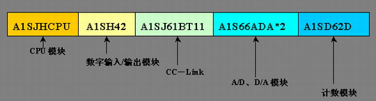

2.2.1  AnSH  PLC特性及配置
   A1SJHCPU是AnSH系列中最经济的CPU经的CPU组件。A1SJHCPU的独特之处在于它的CPU,电源和基板集为一体,从而显著地降低了制造的成本。AnSH采用了三菱专为顺序控制和数学运算而开发的“三菱顺控处理器芯片”(MSP)。AnSH不但速度比AnS快,而且增加了CC-Link的专用指令,原先的指令仍然得到保留(包括PID运算,浮点运算和三角函数等)。同时内置的性能诸如锂电池、后备RAM、用户存储器、实时时钟和一个灵活的通信口,使AnS系列能适应极广泛的应用场合。其特殊功能组件的完整,使AnSH可完美的适用于过程控制、定位控制和其它各种类型的控制。与同类产品相比,其性价比较高,这正是我们选用AnSH的理由。其中
1) A1SH42数字输入/输出模块:主要控制一些控制继电器、接触器的开闭状态、与继电器配合控制电机和变频器的电源的开闭状态。
2) A1SJ61BT11 CC-Link现场总线通信适配器:主要用于与系统服务器中的CC-Link主控模块通信,实时传递AnSH PLC监测各量的状态与参数、同时接收服务器传来的控制指令。
3) A1S66ADA模拟输入/输出模块:实时监测水池的水压变化趋势(反应了海况的级别),给FR-E540变频器提供模拟控制量,使变频器的输出频率变化,达到控制三相异步电机转速的目的,从而控制、模拟海况的风浪和浪高、浪程。
4) A1SD62D高速计数模块:实时监测三相异步电机的转速,以便A1S66ADA模块对电机的转速进行PID调节。

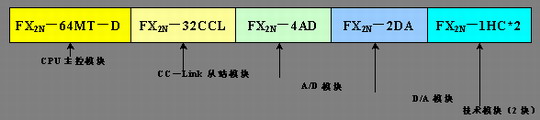

2.2.2  FX2N PLC特性与配置
 FX2N系列是PLC FX家族中最先进的系列,它最大范围的包容了标准特点、程序执行更快、全面补充了通信功能、适合世界各国不同的电源以及满足单个需要的大量特殊功能模块,可以为工厂自动化应用提供最大的灵活性和控制能力。因FX2N PLC具有良好的性价比,它不但具有硬件上较好的配置性能和功能性能,还有丰富的软件功能指令集,是目前小型PLC中的优秀代表,同时它拥有无以匹及的速度、高级的功能、逻辑选件以及定位控制等特点,FX2N是从16到256路输入/输出的多种应用的选择方案。其灵活的配置、高速运算、突出的寄存器容量、丰富的元件资源、尤其适合小点数的过程控制。其中
1) FX2N-64MT-D主控模块:其数字输入/输出模块控制一些控制继电器、接触器的开闭状态、与继电器配合控制电机和变频器的电源的开闭状态。
2) FX2N -32CCL CC-Link现场总线通信适配器:主要用于与系统服务器中的CC-Link主控模块通信,实时传递FX2N-64MT监测各量的状态与参数、同时接收服务器传来的控制指令。
3) FX2N -4AD模拟输入模块:实时监测水池的水压变化趋势(反应了海况的级别);
4) FX2N -2DA模拟输出模块:给FR-E540变频器提供模拟控制量,使变频器的输出频率变化,达到控制三相异步电机转速的目的,从而控制、模拟海况的风浪和浪高、浪程。
5) FX2N -1HC高速计数模块:实时监测三相异步电机的转速,以便FX2N -2DA模块对电机的转速进行PID调节。
2.2.3  服务器配置
CC-Link为主从模式,因此,在中控室内的主控服务器内必须插放一块主模式的CC-Link通信适配卡:A80BD-J61BT11。为提高其控制的实时性,通信速率选用了2 .5M,操作系统选用Windows NT4.0+SP4。系统的编程开发环境为Visual C++ Ver6.0。并安装有SQL Server V7.0,用于人机交互、CC—Link网络组态、实时数据库访问、历史数据回放、控制命令的传递和下放等任务、仿真三维图形的显示等。

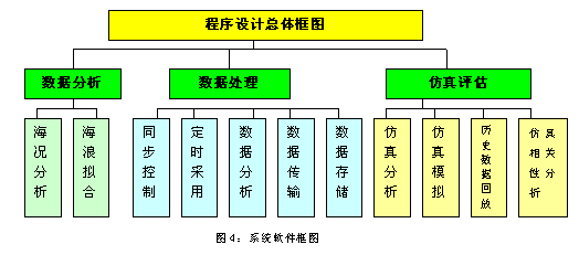

4  系统软件设计
系统仿真控制软件是本系统设计的关键核心所在,同时也是难点。包括上位机人机交互可视化软件及PLC 控制软件2 大块,人机交互可视化软件主要由人机界面程序模块、数字信号处理程序模块、数据库程序模块等组成,均采用Visual C++编程,在控制过程中,主程序可随时通过DAO 利用SQL 查询语句读写数据库中的相关数据。在仿真试验结束之后,可以进行工艺阐述数据统计操作,可以任意选择统计开始时间和结束时间,计算机自动对该时间段的所有测量数据进行分类统计。并可以用三维动画形式直观的显示出来,相关数据可以进行备份、删除、导出、打印报表等操作,以利于人机交互操作。
在仿真服务器上,由于要进行大量的数据分析、图象处理、人机交互,因此选用了Windows NT作为操作系统,完成数据的分析、仿真通信、海况模拟拟合以及仿真评估。系统软件的整体结构见图2所示。
