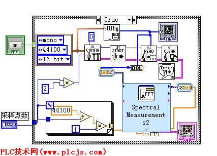

    测量分析仪的组成本系统由录音、分析、评判三大部分组成。录音时设置采样频率为44.1kHz,采样位数为16位,及选择单声道。录音完毕,将录音内容存为WAV文件。分析部分对录制的WAV文件进行时域、频域分析、频域合成分析,输出总声级、所测轮胎噪声的合成谱。评判部分主要是对所测的轮胎噪声的合成谱进行M线评判、三段评判。

(1)录音保存、显示时域、频域波形。在前面板上放置Waveform Gragh、Express XY Graph分别用以显示时域、频域波形,再放置一个数字控件用以控制采样点数,放置一个按钮用以控制录音及保存。在框图程序中需用到Si Config.vi(录音参数设置), Si Start.vi(开始录音),Si Read.vi(读取录制数据),Write Wave.vi(保存波形文件), Spectral Measurements(fft变换得幅频曲线)等子vi,把它们连接起来,如图1所示。
图1 录音及显示时域频域波形的框图程序
