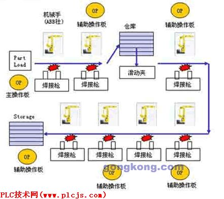

  1. 概要:
  汽车车架流水线焊接实例
  -适用领域:汽车
  -产品种类:GM1/GM2(DI/DO,Ethernet)
  2.系统构成
  3.系统构成
  4.主要功能
  1) 车种序列指示
  -序列数据(生产车种/方向盘/出口或内销)是手动输入的。
  -换班安排表
  2) 机器控制和相互保护
  -操作完成和机器启动
  -焊接条件
  3) 主/辅助操作板控制(全部生产线/相关工程类别)
  -设定生产线模式(手动/自动)
  -设备情况 指示灯表示(电源,气体,冷冻水等)
  -错误情况标示(机器t/空气压力,阀门 等)
  -异常停止
  4) 生产线情况/车种标示(晶体管输出)
  -生产情况(生产数量/不良数量/循环次数)
  -现在和下一步生产车种告知操作者
