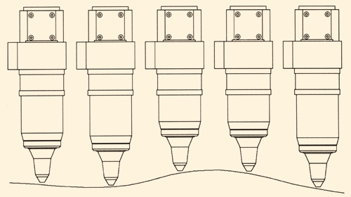

    为了保持激光始终聚焦在工件表面上,在切割头喷嘴上使用了电容高度传感器,将指令传送给伺服系统。移动聚焦透镜和喷嘴与工件表面保持1mm的距离(如图1),浮动范围为25mm。
图1 切割头必须沿工件表面跟踪,使激光始终在工件表面聚焦以补偿工件的制造误差

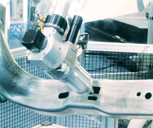

    液压成型管在每一侧都有许多部位需要切割,并在端口有一处切割,称为“端口切割”。 我们以此作为工艺流程的实例:第一步是将管液压成型为所需形状,将管送入激光机器人工作站里并将其立起,使里面积蓄的液体流出,否则液体会影响激光切割头上传感器的工作。当然干燥的管子是最好的,但如果在切割位置附近没有过多积蓄的液体,湿的表面也可以接受。随后,管子被装入卡具准备切割,通常为一种变位装置。这种转动系统可以在一个管子转入激光防护罩内进行加工的同时,使另一个管子在加工区外装卡。将工件的每一面转动到切割头位置进行切割,既可以减少机器人的动作量及空程时间,也可以简化管线的运动路径(如图2)。
图2  管子不动,切割头由机器人带动进行多面切割
    在激光切割时,排尘装置从管子末端吸走切割中产生的金属蒸气和颗粒。在切割完成后,管子再次被垂直立起,倒掉里面的熔渣,最后集中到废料收集器里。
