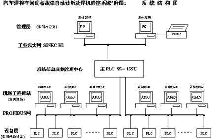

  1 设备层
  全车间六条生产线上共有PLC 44 台,由 S5-115U、S5-135U和S5-55U构成。这些PLC可向系统提供分析设备运行状态和分析出发生的故障点的相关信息。但这些PLC是分散的,无故障诊断能力。所以,我们的系统在车间建立了两段现场工业总线Profibus 网,分别把这些PLC连接起来。使系统能够通过现场PLC采集和汇总生产线上设备状态信息,自动分析诊断故障。设备并网的具体做法是,每台PLC 上都插入Profibus网卡CP5431,并连接在其中一段现场工业总线上。(参见附图)
  2 现场工程师站
  现场工程师站设置在车间现场,是由六台工控机组成,分别对应着车间现场六条生产线。这六台工控机上都分别插有 Profibus 网卡CP5412,并通过该卡连接在 Profibus 的网上。通过现场工程师站可以监控对应的生产流水线。(参见附图)
  3 信息交换中心
  信息交换中心是由一台 S5-155U 构成,也称为系统的主PLC。一方面通过车间现场工业总线 Profibus 网,连接生产线上 44台 PLC,采集汇总分析生产线上设备的故障信息;另一方面通过工业以太网 H1 与系统的管理层连接,把分析诊断结果送到办公室计算机上,同时又通过车间现场工业总线 Profibus 网把其分析诊断结果送回现场工程师站。(参见附图)
  4 管理层
  系统的管理包括车间主任办公室和维修办公室的计算机,通过工业以太网H1信息交换中心连接,使管理层可以实时地从信息交换中心获得目前分析结果,并对此分类归档,形成各种报表。(参见附图)
  5 焊机群控装置
  设置一台高灵敏的电压监测仪, 实时监测车间电焊机工作时供电电压的变化,并把结果送入信息交换中心,通过S5-155U的中断程序处理焊机群控信息,经过Prifibus-DP方式,把控制信号高速地传送到生产线上 的PLC,使相应焊机的通电动作得以控制。

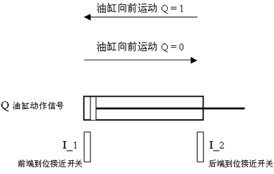

  1 自动故障诊断一般方法

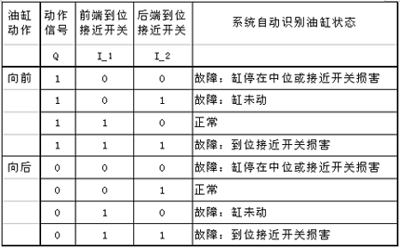

  焊接车间设备绝大部分是通过油缸和气缸来完成工件的装夹、上料、下料和输送等动作。初步统计该车间分布在各生产线上共 4 千个大大小小的油缸和气缸,而设备故障主要发生油缸和气缸的部件上,表现为这些缸不到位。下面分析一个油缸动作情况,得出自动故障诊断一般方法。设一个油缸向前运动 Q=1,油缸经过一定的运动时间到达前端,则前端接近开关 得电 I_1=1,后端接近开关失电 I_2=0。我们系统中为这个油缸设置一个计时器T。当油缸动作 Q 信号发出,该计时器开始计时,在设定的该油缸运动时间T_set范围内,相应到位接近开关得电,即系统认为该油缸工作正常。如果在该油缸运动时间T_set范围内,相应到位接近开关未得电,则系统认为该油缸发生故障。系统自动分析的结果列表如下:
  根据上述方法,系统对车间设备上每个油缸和气缸,在该设备PLC控制器都分配计时器T,并设置相应缸运动时间T_set,以完成自动故障诊断。
