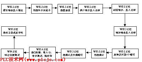

 整个装配线共有12 个工位,其工艺流程如图1 所示。
 WS1.1 工位用于把滚针轴承压入端盖孔内。其工作过程如下:先把端盖放在压台上,再把滚针轴承放入压头槽内,然后同时揿下双手按钮,如果轴承方向正确,则夹具锁紧,压机下压,否则,红灯闪烁报警,压机不工作,同时GP 操作面板上显示有关错误信息。当压机下压时,系统启动CoMoⅡ-S 智能测量仪表,对压力和位移进行检测,如果结果合格,则绿灯亮,压机退回,夹具松开,可以将零件转入下道工序;如果结果不合格,则红灯亮,按下复位按钮后,夹具松开,取出零件,并让它通过废品确认检测点,再放入废品盒内,延迟数秒钟以后,方能重复下次循环,每次装配的结果都能以文本方式即时在GP 操作面板上显示出来。

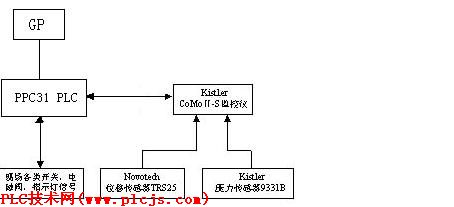

 根据该工位输入输出信号的点数及控制要求,选用了性价比很高的TCS PPC31 PLC 作为控制系统。此外,系统还包括直流电源模块,双手操作按钮控制模块以及PLC编程用的与PC 连接的通讯电缆等,系统硬件结构如图2所示。
 为了实现人机对话功能,如系统状态及变量显示、参数修改等,还扩展了1 台GP 操作面板,它通过一根专用电缆与PLC 的本机通讯口连接。

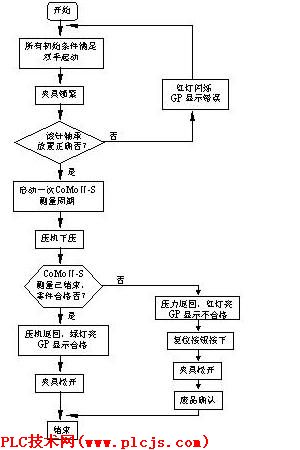

 2.2 控制软件设计
   控制程序采用DRAGON 软件以语句表方式编写,不需专用的编程器,而GP 操作面板则采用专门组态软件编程。系统控制程序分自动和手动两部分。在手动部分,通过GP 可分别操纵所有运动机构的动作,包括压机、夹具的作用、CoMoⅡ-S 智能仪表的参数集选择及启动,便于系统调试。在自动部分,所有动作按要求顺序完成。为了使PLC 与GP 之间相互交换信息,程序中定义了一些内部标志寄存器位,同时还使用了顺序继电器指令,使各程序步之间互锁,提高了系统可靠性。自动部分程序流程如图3 所示。
