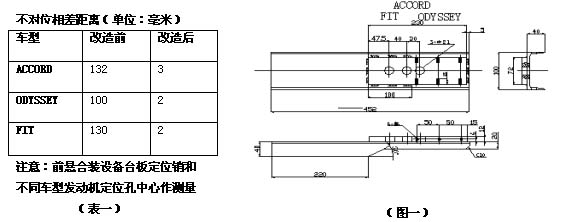

现场工艺信息反馈,广州本田现有车型ACCORD和ODYSSEY、FIT具体相差距离(如表一所示)。如果改造发动机输送链下降段,改造的工程大,花费金钱和时间,而且很难实现不同车型的定位。所以决定改造前悬合装设备的承载C/V。根据测量的结果,要在前悬合装设备的承载C/V增加一个定位装置(如图一所示),同时对承载C/V进行改造,增加一个三档选择开关,修改PLC控制程序(如图二所示),经过改造后,基本解决不对位的问题。

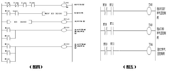

自动打紧装置是前悬合装设备的一部分,由左右各三支风板组成,用于装配发动机时,同时将螺栓打紧,把发动机固定在车体。自动打紧装置和普通的风板工作原理一样,力矩和给予的气压成正比关系,气压越大,力矩是越大。引进这台前悬合装设备时,还没有FIT车的生产,发现FIT车不能使用自动打紧螺栓的功能。要人工打螺栓,增加了作业工时。现在ACCORD是使用左右的前、后四支风板,ODYSSEY是使用左右六支风板。决定完善前悬合装设备的功能,修改PLC控制程序(如图四所示),增加FIT车自动打紧螺栓的功能。
虽然能够实现FIT车自动打紧螺栓功能,但是,要求的预紧力矩(70—80Nm)超过了要求的上限。汽车的质量要求是非常高,因为涉及到人的安全,所以对力矩的要求非常严格。因为ACCORD和ODYSSEY车的预紧力矩(80—90Nm)是一样,所以自动打紧装置只用了一个AR系列的手动调压阀,但FIT车要求的力矩要大,在转换车型生产的时候,要调节压力,减少压力。操作上,增加了操作者的工时。所以,运用PLC控制和气动原理,增加自动调压系统(如图三所示)。
主要的工作原理:把原来SMC的AR系列的手动调压阀改成SMC的VEX1气控调压阀(如图三的②),改变了原来的控制方式,用气动调压。为了实现供给VEX1气控调压阀的气压可变,在每路上各增加四个AR系列的调压阀(如图三的①),实现ACCORD、ODYSSEY和FIT 以及将来的新车型所需的气压。为了能够实现全自动控制气压,增加了四个两位五通的电控阀和“或”阀(如图三的③),通过PLC控制,增加PLC程序(如图五所示),实现了不同车型,自动拧紧装置输出的力矩就不同。
