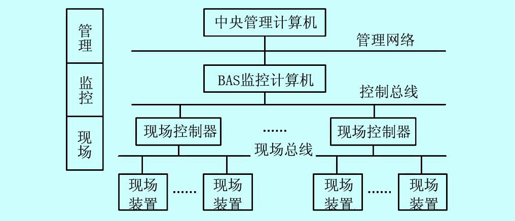

2  BAS的结构分析
BAS的显著特点是测控点非常分散并且被控设备种类繁多。从一个探头、一盏灯、一部电梯、一台空调机,测控点几乎遍布建筑物的每个角落。包括空调机、新风机、冷冻机、风机盘管、锅炉、换热设备、发电机组、电梯、照明配电、水泵、火灾报警、保安监控等门类众多的大量机电设备。为达到全面协调控制,保证经济运行和便于科学管理,BAS系统一般采用集散控制系统(DCS)结构[1],如图1所示。它由现场执行级、监控级和管理级构成:现场执行级直接负责现场控制;监控级用于对现场级进行监控;管理级实施相关系统协调与信息共享。DCS的“控制分散,信息集中”结构[2]极大分散了系统的危险,使系统的可靠性、灵活性和可扩展性都有较大提高;进一步分散了监控、控制功能,使系统配置、反应速度有明显改善。
图1     三层结构的集散控制系统

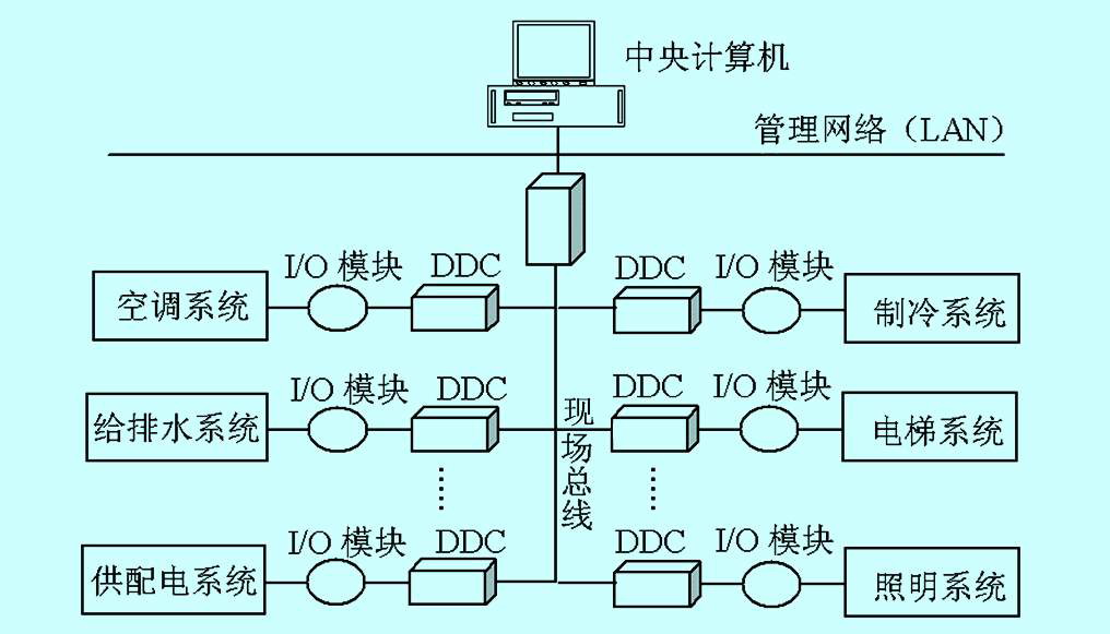

2.2  基于FieldBus的 DCS 系统结构
在大型建筑中采用DCS体系结构,在现场执行级采用FieldBus控制技术,如LonWorks、BACnet、Profibus等等。DCS具有丰富的监控管理功能,FCS可以实现信号串行双向快速传输,抗干扰能力强,结合FCS与DCS两者优点的DCS系统结构如图2所示,它进一步完善了整个系统的控制、管理、决策等功能。
图2     利用现场总线技术的DCS系统构成
