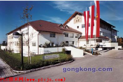

    这座综合的建筑物内,约有7300m2 的实用面积和33000 m3 封闭空间,60 位教师和545名学生。一个能容纳800 人的大会堂,供市政及公共活动使用。建筑物内的设施由3 个
  供热站,3 通风站,23 个单房间区域和1 个家用热水处理站组成。

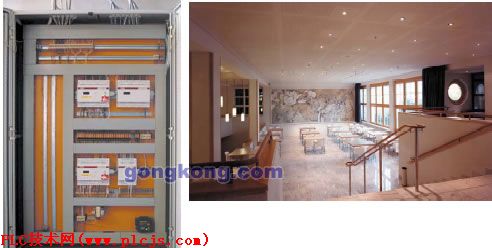

  现有国内工程设备的开关机柜的安装必须与新的DDC 技术相适应,而且允许以后有20%扩展余量。

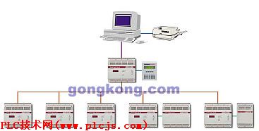

  如图显示,所有站和PC 控制站是通过SAIA BUS 通信的,控制大礼堂通风的PCD2 站同时作为S-BUS 主站,在网关模式中,建立和控制站的连接,在大礼堂中用一个特殊的操作终端(PCD7.D202)和PCD2 连接。
  为节省成本,对现有的,有一些问题的数据线仍被使用,这个任务通过数据传输率为9600BIT/S 的可靠的SAIA S-BUS 通信协议控制。
  在控制中心,来自GA HERBERT 公司的GA-VIS 04 软件包作为图象显示和管理系统。它仅仅要求操作员具备基本的PC 知识,在MS-WINDOWS 下,GA-VIS 04 符合所有关于图象显示、操作和报警处理的必要条件,通过PCD2 网关站点,它能够配置全部DDC系统不同的转换设备,像制热机组和通风,控制级别“校区或大礼堂/市区”。
  服务目的就是在任何时候它可以通过PCD 主站使用SAIA PG4 程序软件访问所有的
  PCD2 子站。

  对奥地利Neumark am Wallersee 中级中学陈旧的调节和控制设备进行现代化改造,包括最新的楼宇自动化系统。并在不中断学校正常工作的情况下完成了全部改造工程。

  建筑:校园有545 个学生和60 个教师,加上一个能容纳800 人的大礼堂,总楼层面积7300m2。
  设施:3 个供热站,3 个通风站,23 个单房间区域,1 个家用热水处理站
