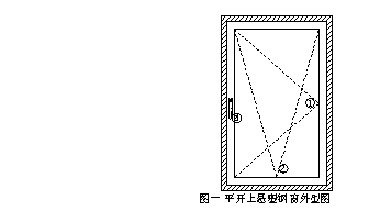

1:开启寿命:要求不低于50000次,动作要求模拟人工开启门窗,即先平开,执手在第一开关位置时(如图1中位置),为起始位置。逆时针转动90。 到平开位置,水平向外平开,窗扇开启大约35。(以平开转轴位置为轴心),然后关闭窗扇,将执手顺时针旋转90。 到关闭位置;平开动作结束,执手回到第一开关位置时,再将执手逆时针转动180。 到上悬位置,向外、向下拉平开上悬,窗扇开启大约15。(以平开下转轴位置为轴心),然后关闭窗扇,将执手顺时针旋转180。 到关闭位置;此平开与上悬为一个动作周期,为一次平开上悬开启。

 上面如1图是我们要用来做实验的窗体图。
其中1为平开转的方向
2为上悬转的方向
3为执手,如图执手在第一开关位置,即窗户关闭的位置

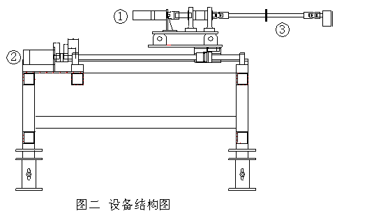

下面如2图是设备的结构简图
2图中1,2号为伺服电机,其中1号电机用于转把手,2号电机用于推拉窗户,2号电机的出轴用的是丝杠。1,2号电机的出轴分别加装扭力和拉力传感器,图中3的长杆作用于窗善的执手处,

接头处有一类似于机器手的万向接,便于换向。

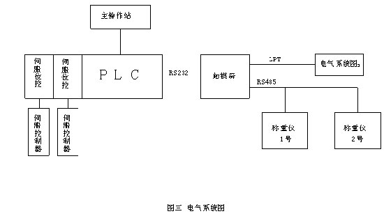

根据系统工作原理和工艺要求,为了使系统具有广泛的灵活性和适用性,电气系统图如图3。
PLC共50点,其中30点输入,20点输出,为了节约成本,考虑到本系统的特性,我们用2块单轴位控模块来控制两个伺服电机,触摸屏和PLC间通过RS232串口通讯,由于工艺要求在开关窗户时需要测量扭执手和拉窗扇的力,便于分析五金件损坏的原因,我们分别在两个伺服电机的出口装了拉力和扭力传感器,传感器的信号给称重仪进行变送输出,称重仪可以设定拉力或扭力的上限值,通过开关点输出给PLC,而工艺要求在触摸屏实时显示拉力和扭力值,我们用触摸屏的RS485口和两台称重仪RS485口实时通讯,方式是根据地址和它们分时进行。另配微打随时打印拉力值和扭力值,微打和触摸屏的LPT口直接相连。

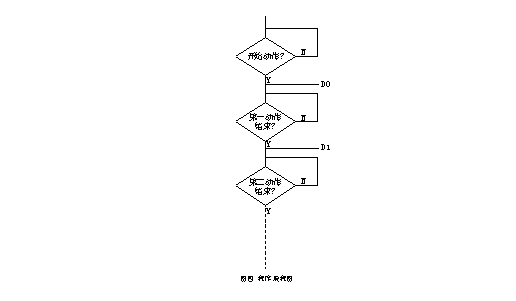

系统软件分为PLC系统控制程序和触摸屏与称重仪及微型打印机的通讯程序。系统控制程序用梯型图编制,主要完成系统的逻辑控制,使得系统各设备能协调工作.PLC控制程序分为手/自动程序,其中手动程序是将一个完整的自动过程分解成四步:平开打开,平开关闭,上悬打开,上悬关闭,其主要用于调整用。而自动程序分为自动平开和自动上悬。对于本程序来讲控制伺服部份的程序是关键。通常情况下,伺服电机一般用于单一目的送料或单一轨迹的行走,但本程序中,每个程序周期中伺服的行走轨迹每一步都要变化,因此要实时的跟踪伺服所处状态,即伺服是处于运行还是到位状态。本例中我们用了八个数据寄存器D0-D7,D0到D7中分别是伺服每步移动的距离值,程序流程图见图四。伺服控制器中有一个专门的缓冲区存取伺服马达每转一圈所需脉冲数,伺服马达每转一圈移动的距离,伺服马达的最高速度和运行速度,伺服马达目标移动距离等系统数据。程序运行的每个分步完成后,将D0—D7的值分别送到伺服的缓冲中去,同时D0—D7的值要在触摸屏上能显示和修改,因为对于不同的窗型D0—D7的值不同,同时在触摸屏上也要求能修改伺服的运行速度和工作循环次数,这样大大的提高了设备的工作效率和灵活性。
