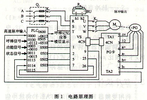

系统硬件结构图如图1 所示,其各部分功能说明如下。
Q1——三相电源断路图 K1——电源控制接触器 K2——负载电机通断控制接触器 VS——变频器 BU——制动单元 RB——能耗制动电阻 M——主拖动曳引电机
2.1 主电路
主电路由三相交流输入、变频驱动、曳引机和制动单元几部分组成。由于采用交-直-交电压型变频器,在电梯位势负载作用下,制动时回馈的能量不能馈送回电网,为限制泵升电压,采用受控能耗制动方式。
2.2 PLC控制电路
选用OMRON公司C系列60P型PLC。PLC接收来自操纵盘和每层呼梯盒的召唤信号、轿厢和门系统的功能信号以及井道和变频器的状态信号,经程序判断与运算实现电梯的集选控制。PLC在输出显示和监控信号的同时,向变频器发出运行方向、启动、加/减速运行和制动停梯等信号。
2.3 电流、速度双闭环电路
采用YASAKWA公司的VS-616G5 CIMRG5A 4022变频器。变频器本身设有电流检测装置,由此构成电流闭环;通过和电机同轴联接的旋转编码器,产生a、b两相脉冲进入变频器,在确认方向的同时,利用脉冲计数构成速度闭环。
2.4 位移控制电路
电梯作为一种载人工具,在位势负载状态下,除要求安全可靠外,还要求运行平稳,乘坐舒适,停靠准确。采用变频调速双环控制可基本满足要求,但和国外高性能电梯相比还需进一步改进。本设计正是基于这一想法,利用现有旋转编码器构成速度环的同时,通过变频器的PG卡输出与电机速度及电梯位移成比例的脉冲数,将其引入PLC的高速计数输入端口0000,通过累计脉冲数,经世式(1)计算出脉冲当量,由此确定电梯位置。电梯位移
h=SI
式中 I——累计脉冲数
S——脉冲当量
S = lpD / (pr) (1)
本系统采用的减速机,其减速比l = 1/32,曳引轮直径D = 580mm,电机额定转速ned = 1450r/min,旋转编码器每转对应的脉冲数p = 1024,PG卡分频比r = 1/18,代入式(1)得
S = 1.0mm / 脉冲

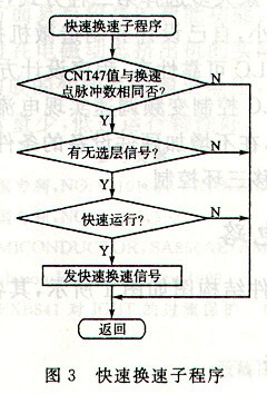

3.2 快速换速
当高速计数器值与快速换速点对应的脉冲数相等时,若电梯处于快速运行且本层有选层信号,发快速换速信号。若电梯中速运行或虽快速运行但本层无选层信号,则不发换速信号。程序流程图如图3 所示。
中速换速与快速换速判断方法类似,不再重复。

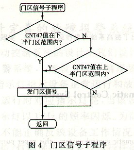

当高速计数器CNT47数值在门区所对应脉冲数范围内时,发门区信号。程序流程图如图4 所示。
平层信号与区信号判断方法类似,不再重复。

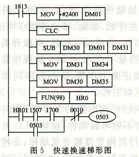

限于篇幅,本文仅对快速换速工作原理进行介绍,梯形图如图5 所示。
图中数据存储单元DM01为快速换速距离脉冲数,DM30为楼层间距脉冲数,DM31为快速换速点对应的脉冲数,DM34为高速换速比较区间下限,DM35为高速换速比较区间上限,HR01为快速换速点开始信号,1507为快速运行信号,1700为选层信号,0010为零速信号,0503为快速换速输出信号。
以上行为例,DM31快速换速点对应的脉冲数是楼层间距DM30与快速换速举例DM01之差;DM31和DM30的值分别赋给DM34和DM35。运行时高速计数器不断累加脉冲数,每个扫描周期计数器的值与DM34 ~ DM35区段进行比较。当其值进入DM34与DM35区段时,HR01置位,表示进入快速换速区间;若此时有选层信号且电梯为快速运行,则发快速换速信号(0503置ON)。
