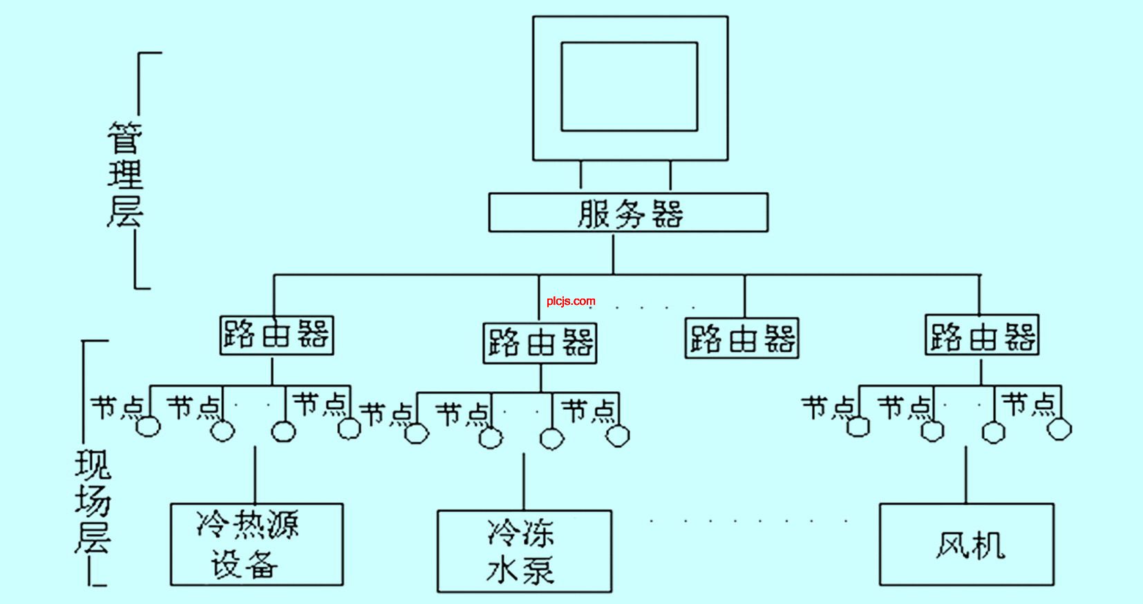

4.1 系统总体架构
笔者针对的是某机关大院的集中式空调系统,有1000个待控制点,考虑到以后的扩展及升级,故采用两层结构,分别是管理层和现场控制层,如图1所示[2]。
图1 系统总体架构
管理层总线采用基于lonworks的tcp/ip协议层,完成整个系统的监控作用,由计算机实现,其中路由器联结不同信道之间的lonworks信息,实现控制网络通信量、划分不同网段、增大网络容量的目的。管理层主要功能为系统参数设置、集中空调系统控制节点的状态检测、电子地图数据的动态显示、报警报表打印及状态分析、实时数据的采集和记录等。
现场层主要由智能节点和现场设备组成,是整个系统的基础,智能节点通过lonworks总线与现场空调机、水泵、冷热源设备等相连,接收现场采集的数字信号和模拟信号,根据写入的程序和管理层设定的参数控制现场设备,并将所有信号反馈给管理层。

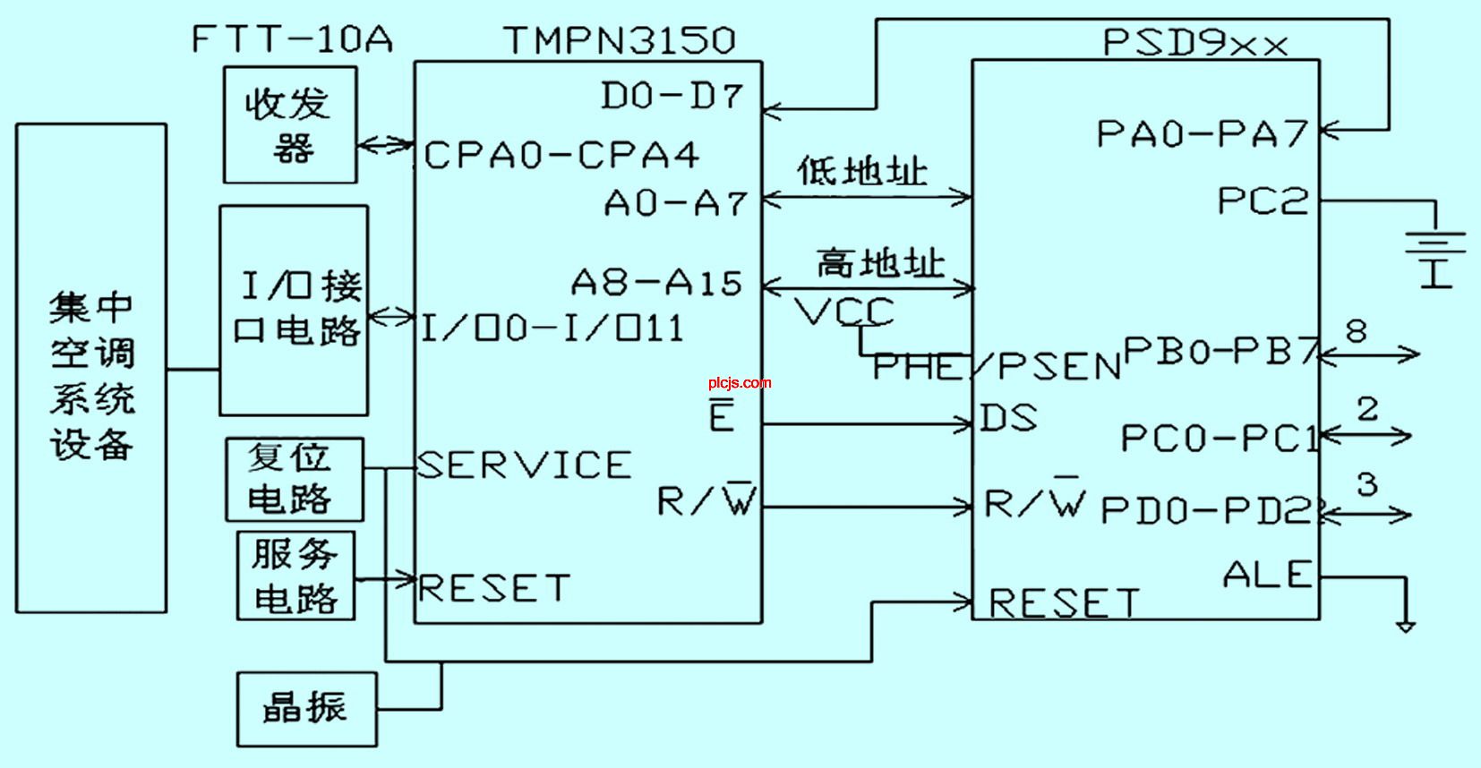

4.2 硬件设计
集中式空调系统智能结点的硬件结构如图2所示。
图2 智能节点硬件结构图
(1) cpu
智能结点的cpu采用的是neuron tmpn3150神经元芯片。neuron芯片提供有完整的系统资源,它采用了iso/osi模型的全部七层通信协议,采用了面向对象的设计方法,通过网络变量把网络通信设计简化为参数设置,很容易实现网络的互操作性。内部集成有3个cpu,一个用于完成开放互连模型中第1和第2层的功能,称为媒体访问控制处理器,实现介质访问的控制与处理;第二个用于完成第3至第6层的功能,称为网络处理器,进行网络变量的寻址、处理、背景诊断、路径选择、软件计时、网络管理,并负责网络通信控制,收发数据包等;第三个是应用处理器,执行操作系统服务与用户代码。neuron芯片提供有11个i/o引脚,通过不同的配置,可最多提供34种i/o对像(即输入输出方式)。在本系统应用中,将i/o0~i/o2设置为输出,分别驱动风机、水泵、水阀等的继电器或执行器,i/o3~i/o11设置为输入,分别采集现场设备状态、报警等数据[3]。
