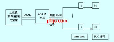

  上位机作为主站要能够通过PLC监控下层设备的状态,首先要实现上位机与PLC间的通信。由于串行通信具有线路简单、应用灵活、可靠性高等优点,并且普通计算机均带有串行口,所以PC与PLC间通常采用串行通信方式。串行通信可以通过Windows的API函数实现,也可以串行通信控件实现,但后者较容易,本文采用VB的通信控件。如果只实现对一台CPM1APLC的监控,需要CPM1-CIFO1(OMRON提供的专用的RS232适配器)形成RS232C口与上位机通信;如果是实现对多台PLC的监控,则需用RS232—RS422/RS485转换器ADAM-4520和CPM1-CIF11(OMRON提供的专用RS422适配器)与上位机通信,最多可连接32台PLC,连接方式如图1所示。
图1  系统通信原理
  在通信过程中上位机始终处于主动方,PLC则处于从动方,所有的数据交换只能在主站和从站之间进行,从站之间不能直接交换数据,如果从站之间需要交换数据,必须通过主站中转1。首先上位机向PLC发送指令帧,PLC接收了上位机的指令后,先进行FCS校验,看其是否正确,如果正确,则接收并向上位机传送响应帧(包含首尾校验字节),否则,PLC拒绝向上位机传送数据。需要说明的是,整个通信过程中因PLC中配有通信机制,一般不需要对PLC进行编程。上位机接收到PLC传送的数据,也要判断正确与否,如果正确,则接收,完成一次正常通信,否则,通信需重新开始。
