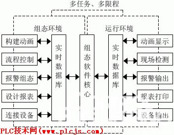

       MCGS 软件系统包括组态环境和运行环境两个部分,组态环境相当于一套完整的工具软件,用户可以利用它设计和开发自己的应用系统。用户组态生成的结果是一个数据库文件,即组态结果数据库。运行环境是一个独立的运行系统,它按照组态结果数据库中用户指定的方式进行各种处理,完成用户组态设计的目标和功能,组态环境和运行环境互相独立,又密切相关,如图1 所示。
图1 组态环境和运行环境的关系
图1 组态环境和运行环境的关系

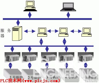

       锅炉计算机监控系统采用先进的分层式的集散型网络结构,系统由现场控制层、车间监控层、工厂管理层三层网络构成,同时通过系统提供的web 服务功能,授权用户可从企业网、校园网或Internet 上浏览锅炉系统的运行情况。具体结构如图2 所示。
图2 系统总体结构图
图2 系统总体结构图
       现场控制层完成对锅炉和系统公共部分的数据采集及控制;车间监控层设置两台操作员站、一台工程师站。操作员站采用研华奔腾工业控制微机,主要用于锅炉系统的数据显示及进行控制操作,两台操作站同时工作互为热备用。工程师站用于进行系统参数设定及系统维护;工厂管理层为可选的功能,可进行系统运行分析,数据统计、优化等;本系统设有web服务器,可通过Internet 浏览系统的实时数据,监视系统的运行状态。
