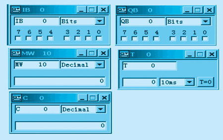

(3) 对变量进行监控。用菜单命令Insert>input variable监控输入变量;Insert>output variable监控输出变量,Insert>memory variable监控内部变量;Insert>timer variable监控定时器变量;Insert>counter variable监控计数器变量。图2表示上述变量表。这些变量可以用二进制、十进制、十六进制来访问,但是必须注意输出变量QB一般不强制修改。
500)this.width=500>
图2    所有变量

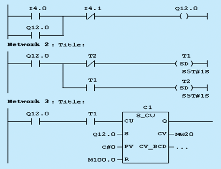

    本文通过具体例子来说明S7-PLCSIM软件的仿真功能。以压印机主机调速为例子。工艺要求为:按下启动按钮I4.0,主机启动Q12.0, 主机自动升速到700转/分,并保持不变, 按下启动按钮I4.1, 主机停止运行。使用S7-PLCSIM软件调试程序的步骤如下:
(1) 首先用STEP7软件对系统进行硬件组态,然后再用STEP7软件编程,允许结构化你的程序,也就是说可以将程序分解为单个的、自成体系的程序,最后通过系统组织块OB1编写程序。程序如图3示:
500)this.width=500>
图3    编写程序
