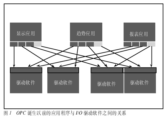

  通常来说,OPC提供了对不同厂商的设备和软件包进行内部连接的能力,在OPC诞生以前,企业中的应用程序与设备的I/O驱动软件(Software Driver)之间的关系如图1所示。
  在图1中,不同的应用程序和不同的厂商的硬件的驱动程序之间存在着大量的连接问题,需要开发各种特定的通信程序。

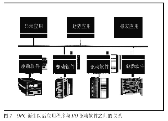

  OPC标准的制订,使得所有的通信连接问题变得简单,它提供了一种软件的总线形式,如图2,使得应用变得简单、轻巧、易于使用。应用程序只需知道如何从OPC数据源获取数据(OPC Client),设备的驱动程序只需知道如何以简单的格式提供数据(OPC Server)即可进行通信。

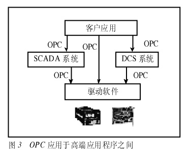

  另一方面,虽然OPC解决的问题主要是I/O驱动程序,然而从图3中也可以看到它不仅应用在设备和SCADA、SoftPLC和DCS系统之间,同时也应用在SCADA、SoftPLC或DCS内核以及HMI、趋势和报表等需要使用OPC数据的高端应用程序之间,在这样的结构中,SCADA、DCS、Softlogic系统,变成了一个“智能”设备。

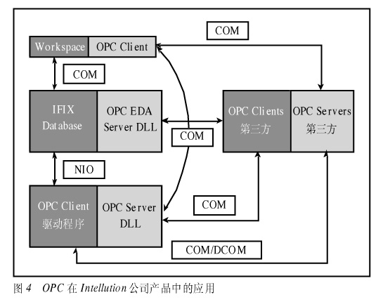

  作为OPC基金会的5家发起人之一,Intellution公司至今仍是这一标准的技术领先者,其Intellution Dynamics系列自动化软件全方位应用OPC作为产品内部主要的数据交换标准,在各个组件部分均支持双向OPC数据流向。OPC在相关产品中的应用如下:
  1. HMI/SCADA——iFIX
  (1)统一的组态开发和运行环境Workspace:作为OPC客户通过Workspace OPC Client可连接至任何OPC数据服务器;
  (2)实时过程数据库Process Database:可以通过iFIX PDB OPC Server (OPC EDA)以OPC Server形式提供数据源给任何标准OPC客户端;
  (3)OPC Client驱动程序:可以连接任何OPC Server,并可通过网络连接,以及提供数据点浏览功能;
  (4)Intellution 7.x设备驱动程序:均为OPC Server,可以连接任何OPC客户。
  所有以上的连接方式,均支持最新的OPC技术标准。图4为这些应用的具体图示。
