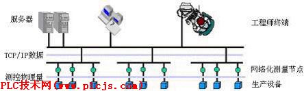

  5.网络化可组态设备,如下图:
  归纳起来,我们可以给出嵌入式组态软件在工业过程中的应用模式。其中应用软件的HMI组件,基于Windows NT ,可以通过该平台上的网络服务获得现场控制器的操作及监视数据,当然还有一些其他的HMI扩展组件以完成特定功能(如趋势、报表及历史记录等)。而位于嵌入式系统的Internet组件可将所设计的HMI界面通过其内嵌的Web服务程序发布至Internet以供操作人员通过浏览器进行监控,而逻辑和流程控制组件基于现场级的带有实时操作系统的控制器,利用IEC61131-3完成嵌入式控制功能。
