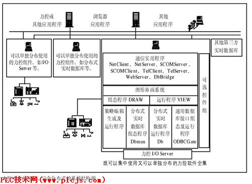

  早在20世纪70年代中期网络技术还不发达的时候,DCS已经是分布式的体系结构了,力控的体系结构正是采用了DCS的设计思想,才具备了可自由伸缩的体系结构。在分布式网络应用中,总是能够找到力控发挥作用的舞台。其主要原因在于力控最初的设计结构就是分布式的,在网络技术高度发达的今天,这种结构显示出很大的优越性。
  力控的分布式体系结构还同时表现在力控的各个组件程序间的关系上。力控充分利用了CPU的运算能力和系统资源,采用多线程技术,在力控的所有组件间建立起一个内部的分布式体系。例如图形界面系统View和实时数据库DB之间实际上就是分布式的,一个图形界面可同时连接多个不同的远程实时数据库和数据源。而各个分布式的数据库分别与本地的I/O Server交互,进行数据采集和运算处理,如输入数据的量程变换、流量累积、报警检查以及PID运算等。这种体系结构的优越性在于,各组件任务分配更合理,使系统的实时性更好,稳定性更高。
  力控系统结构如图所示。
