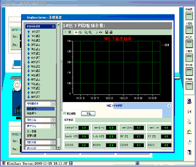

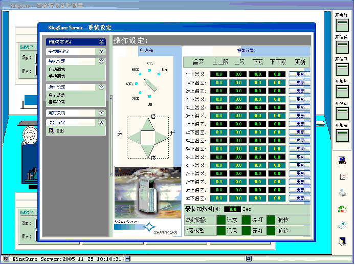

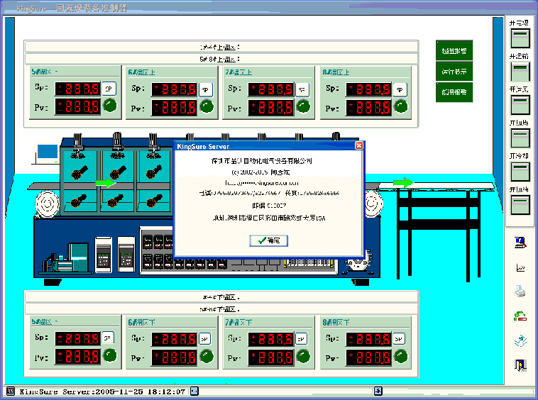

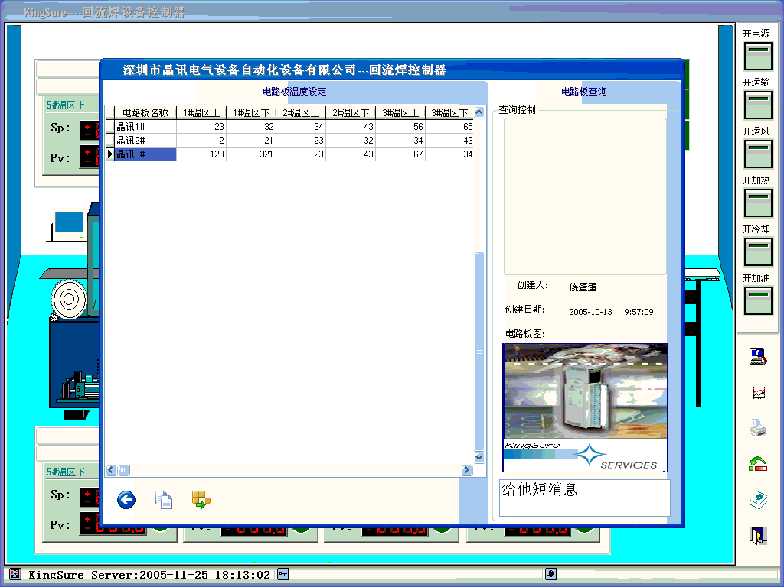

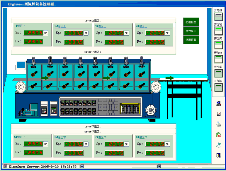

     结绍一下俺的小软件,和S7-200/S7-315完全连接上了,数据更新可达到500MS,最少可到
  200MS。
   今懒的接PLC了。有需要看发小型数采软件的,可找俺:WWW.KingSureAE.com.
   价联物美哦!!1
   起降盖控制。
   PID调节
   数据管理
