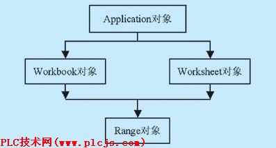

  通过Excel可以用VBA程序生成Excel报表及图表,并利用Excel的功能完成打印预览、打印等功能;Excel对象封装了微软Excel的全部元素,例如Application对象表示Excel应用程序,Worksheet对象表示Excel工作表等,利用Excel对象提供的属性、方法和事件,在应用程序中生成Excel报表及图表Excel对象模型描述了Excel中对象之间的结构关系,如图1所示。
图1     EXCEL对象模型
  (1) Application对象表示Excel应用程序,在Excel对象模型中该对象处于模型的顶端,通过使用可以访问模型中其它对象,从而控制Excel应用程序的外观或功能。
  (2) Workbook对象表示Excel中的工作簿,即对应一个Excel文件,通过使用该对象可以实现对Excel工作簿的各种控制。
  (3) Worksheet对象表示Excel中的工作表,通过使用该对象可以实现对Excel工作表的各种控制。
  (4) Range对象表示Excel中的区间,可以表示Excel的单元格、几个单元格、行、列或一个选中的区域,使用Range对象可以实现对Excel单元格或选中区域的各种控制。
