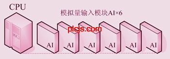

在中海石油炼化公司惠州项目离心鼓风机配套电自控系统中,系统配置如下:就地安置的低压电控柜六套,用来完成各自风机子系统的启停等功能;PLC远地自控机柜一套,选用西门子S7-300系列,采集整个风机系统的温度、流量、油压等模拟量后通过上位机输出显示、报警。风机系统的温度采集点有很多,本项目中每套风机各有3个电机定子温度、2个电机支撑轴承的温度、风机的2个支撑轴承的温度和1个止推轴承的温度,温度点共计48个。若选择西门子8点模拟量输入模块,则共需要6块。(如图1)再加上轴震动度、油管压力、出口风压等模拟量输入,需要选用的PLC的模拟量输入模块的数量太多,成本高、安装难。那么,如何在保证甚至提高系统性能的前提下尽可能的减少扩展模块呢?

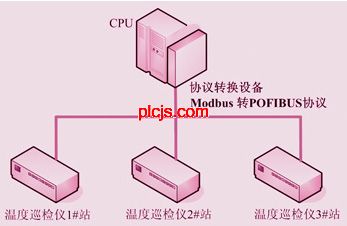

3.提出新思路
西门子的S7-300系列PLC的部分CPU配备了PROFIBUS DP主站/从站接口,所以我们可以利用PROFIBUS总线传输协议来批量的获取现场温度信号。PROFIBUS –DP用于现场层的高速数据传送。主站周期地读取从站的输入信息并周期地向从站发送输出信息。总线循环时间必须要比主站(PLC)程序循环时间短。除周期性用户数据传输外,PROFIBUS-DP还提供智能化设备所需的非周期性通信以进行组态.诊断和报警处理。
我们知道,温度信号可以通过巡检的方式集中采集,所以根据实际情况,我选择陕西工业自动化工程公司研制生产的SS7-16型16路温度巡检仪共3台。但这种型号的温度巡检仪采用Modbus RTU协议(RS485口)进行通信,Modbus 协议是应用于电子控制器上的一种通用语言。通过此协议,控制器相互之间、控制器经由网络(例如以太网)和其它设备之间可以通信。它作为一种通用工业标准,已经广泛应用在不同厂商生产的控制设备所组成的工业网络中,实现集中监控。
图1 模拟量输入模块采集温度结构示意图
图2 主—从传输形式采集温度信号结构示意图
两示意图分别是使用模拟量扩展模块和温度巡检仪采集温度信号的示意图,直观的比较两图不难发现,主—从站的结构形式具有以下优势:
1、节省硬件数量与投资。
2、节省安装费用。
3、节省维护开销。
4、用户具有高度的系统集成主动权。
5、提高了系统的准确性与可靠性。
既然这种思路有很大的优势,那么我们就可以抛弃模拟量输入模块,用温度巡检仪取而代之,下面我们对其更深入的进行分析。

针对两种设备采用两种协议的情况,下位机需要增加一个设备来完成Modbus RTU协议转POFIBUS协议的工作。虽然改变了选型思路给我们带来了新问题,但工控市场上琳琅满目的产品能帮我们轻松的解决。针对Modbus RTU协议转POFIBUS协议的问题,容易想到两种方案。

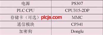

方案一:利用西门子公司的CP341通信模块。
CP341模块是西门子S7—3001400系列PLC中的串行通讯模块。该模块具有1个可选的串行通讯口(本项目选为RS485口)CP341模块可以同时与多台串行通讯设备进行通讯,如同时连接多个变频器、巡检仪等。其处理器可以特别方便和简单地进行参数化。如果采用RS422/485 Modbus RTU通讯方式,需要在发送的数据包中包括站号、数据区、读写指令等信息。供CP341模块所连接的从站设备鉴别数据包是发给哪个站的。以及该数据包是对那个数据区进行的读或写的功能。
方案一的通信硬件选择表
使用CP341的好处在于这种通信模块与CPU同厂家,兼容性和可靠性好。缺点在于此模块需要另付软件和硬狗的费用,对小型项目来说成本不低。

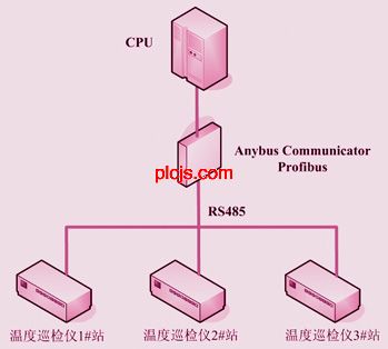

方案二:利用协议转换器进行协议转换
协议转换器就是网桥,或称工业网关,用于在链路层完成LAN之间或LAN与WAN之间数据包的存储和转发及不同物理接口之间的转换。如果以太网的网络类型不同(比如以太网以及令牌环),因为彼此不识别对方的帧格式传输方法,所以单纯依靠数据链路层协议是无法实现两个网络的相互连接因此这个问题在网络层上进行解决:方法是在不同的网络类型中分别置两个网关,网络与网络之间通过网关相连,因此网关起到协议转换的作用 。
近年来协议转换器产品的品质、性能日趋成熟,品牌也多种多样,功能也十分强大,我们拿瑞典的“Anybus”为例说明如何在项目中使用。
根据本项目的要求,我们可以选择Profibus-DP Serial Gateway系列产品,通过配套的软件可以选择不同类型的串口(RS232/422/485/) Anybus Communicator提供了一种Modbus RTU主站模式。在这种模式下网关轮询一个或多个Modbus从设备并将从设备中获取的数据映射到网关内部存储区。用户可以选择使用预定义的标准Modbus命令,也可以利用网关的高级数据处理功能来定义通讯报文,这样网关和现场总线主站之间交换的仅仅是所选择的数据。这种功能很适合将温度巡检仪作为从站,然后利用网关依次对其采集到的数据进行读取。
方案二的通信硬件选择表
比较两种方案,前者由于通信模块与CPU同一厂家,系统较为可靠稳定。但由于需要购买软件和加密狗,使得成本偏高;而后者更为经济,而且协议转换器体积小巧、使用简便,更适合应用在某些特殊的场合。另外,在项目要求宽泛的情况下,我们可以采用与PLC同协议的从站设备,这样省去了协议转换这一程序,让系统更加优化。
