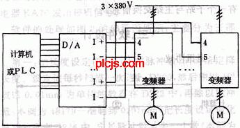

    以变频调速器为调速控制器的同步控制系统、比例控制系统和同速系统等已广泛应用于冶金、机械、纺织、化工等行业。以比例控制系统为例,一般的系统构成如图1所示。
图1
    工作时操作人员通过控制机(可为PLC或工业PC)设定比例运行参数,然后控制机通过D/A转换模件发出控制变频调速器的速度指令使各个变频调速器带动电机按一定的速度比例运转。此方案对电机数目不多,电机分布比较集中的应用系统较合适。但对于大规模生产自动线,一方面电机数目较多,另一方面电机分布距离较远。采用此控制方案时由于速度指令信号在长距离传输中的衰减和外界的干扰,使整个系统的工作稳定性和可靠性降低;同时大量D/A转换模件使系统成本增加。为此我们提出了PLC与变频调速器构成多分支通讯控制网络。该系统成本较低、信号传输距离远、抗干扰能力强,尤其适合远距离,多电机控制。

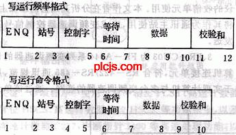

    该过程最多分5个阶段。1、计算机发出通讯请求;2、变频器处理等待;3、变频器作出应答;4、计算机处理等待;5、计算机作出应答。根据不同的通讯要求完成相应的过程,如写变频器启停控制命令时完成?~?三个过程;监视变频器运行频率时完成?~?五个过程。不论是写数据还是读数据,均有计算机发出请求,变频器只是被动接受请求并作出应答。每个阶段的数据格式均有差别。图4分别为写变频器控制命令和变频器运行频率的数据格式。
图4
