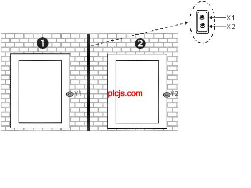

  X1 1#仓库门开启按钮
  X2 2#仓库门开启按钮
  Y1 1#仓库门电磁阀
  Y2 2#仓库门电磁阀

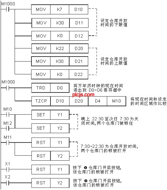

  【动作要求】
  该电路为仓库门自动控制系统,上午7:30到晚上22:30为仓库开放时间,晚上22:30到次日7:30为仓库关闭时间。
  【控制程序】
  【程序说明】
  l 该电路通过一个时钟区域比较指令(TZCP)实现仓库门自动控制的功能。时钟的当前时间取自于PLC主机的内建实时时钟,通过一个时钟数据读出指令(TRD)将PLC主机实时时钟的数据读取到指定的寄存器中。
  l 在仓库门开放时间内,仓库门的电磁阀为Off状态,仓库门可以打开,在仓库门关闭时间内,仓库门的电磁阀为On状态,此时,仓库门被锁住,不能打开。如遇特殊情况,须由仓库看守人按下仓库对应的开锁按钮才能打开仓库门。
  l 本例围绕两个仓库监控系统而写,若需要由一个人同时监管几个仓库时,只需要仿照此程序增加相应的输出点就可以。
问:是否为 TZCP D10 D20 D3 M10 ?D0,1,2为年月日,D3,4,5为时分秒。
  答:TRD  D0
D0:年
D1:星期
D2:月
D3:日
D4:时
D5:分
D6:秒
