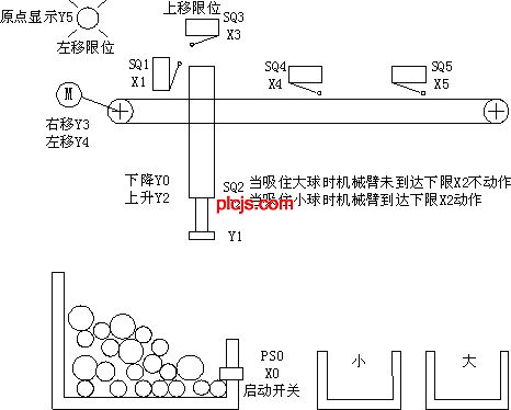

在生产过程中,经常要对流水线上的产品进行分捡,图 1 是用于分捡小球大球的机械装置。工作顺序是向系下,抓住球,向上,向右运行,向下,释放,向上和向左运行至左上点(原点)抓球和释放球的时间均为 1 秒。
![]() 图 1 大、小球分类选择传送装置示意图

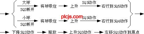

左上为原点,机械臂下降(当碰铁压着的是大球时,限位开 SQ 2 断开,而压着的是小球时 SQ 2 接通,以此判断是大球还是小球)。
![]() 左、右移分别由 Y4 、 Y3 控制,上升、下降分别由 Y2 、 Y0 控制,将球吸住由 Y1 控制。

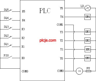

二、输入 / 输出端口分配及硬件连接
由上图可见,系统的输入点分配是: X1 为左限位开关, X2 为下限位开关(小球动作、大球不动作), X3 为上限位开关, X4 为释放小球的中间位置开关, X5 是释放大球的右限位开关, X0 为系统的运行开关。系统的输出点分配是: Y0 是机械臂下降, Y2 是机械臂上升, Y1 是吸球口, Y3 是机械臂右移, Y4 是机械臂左移, Y5 是机械臂停在原点的指示灯。硬件连接如图 2 所示。
![]() 图 2 分捡系统硬件连接图

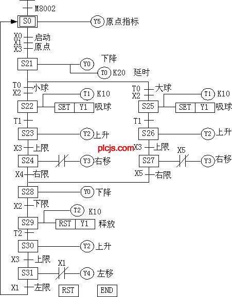

根据工艺要求,该控制流程可根据 SQ2 的状态(即对应大、小球)有两个分支,此处应为分支点,且属于选择性分支。分支在机械臂下降之后根据 SQ2 的通断,分别将球吸住、上升、右行到 SQ4 或 SQ5 处下降,此处应为汇合点。然后再释放、上升、左移到原点。其状态转移图如图 5-18 所示。
![]() 图 3 大、小球分类选择传送状态转移图
根据选择性分支汇合的编程方法,编制大、小球分类程序如下。
