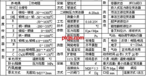

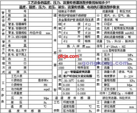

  如选择温度传感器时,首先要了解设备管道的结构,要考虑插入深度与物料的高度、流向、压力、温度范围及要求反应的速度。

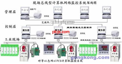

如果制定以下设计原则:
1. 检测点现场要有显示单元,方便循回检查。
2. 调节回路现场要有手/自动切换功能。
3. 所有显示单元要具有通讯功能,采用RS485通讯总线连接,实现从控制室到现场设备的双向全数字通讯总线,体现“控制分散,危险分散”的设计思路,提高系统的安全性。减少总体布线成本。
4、一、二、三车间操作站设立各自主控服务器计算机。以中控室计算机为中心作为远程客户端计算机组建局域网,实现管控一体化。一车间、二车间、三车间办公室利用办公用计算机接入局域网作为远程客户端计算机,随时了解车间运行情况。局域网内远程客户端计算机要实现互为远程监控。在设置权限的基础上要使远程客户端计算机通过局域网能操作到各车间低层控制器,并能修改现场的参数,打印各类报表。
5、 根据以上的技术要求选择性能可靠的具有显示通讯功能的控制器。软件要得到硬件厂商的支持,具备有扩充能力。厂商要有服务的承诺。

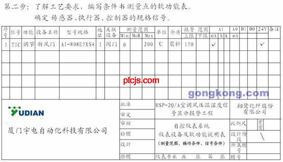

2、 编写热控条件书。确定I/O信号的规格数量。AI模拟信号输入规格;AO模拟信号输出规格;DI开关量输入规格;DO开关量输出规格

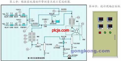

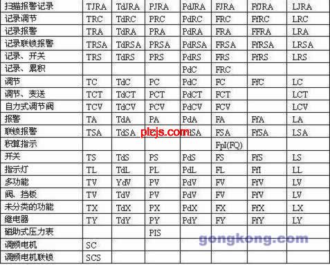

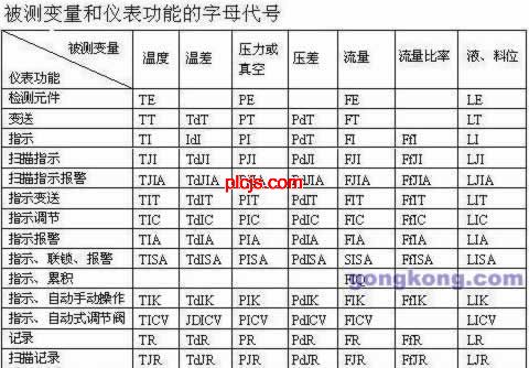

4、 绘制带控制点的工艺流程图。标定字母代号如测量元件,温度TE、压力PE、流量FE;指示调节,温度TIC、压力PIC、流量FIC;确认现场还是盘装。

6、 绘制现场施工图,现场控制柜盘面布置图。
